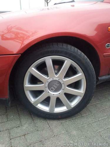

hi,
ich hab mich mit der sufu schon bisschen eingelesen, aber ich hab ein paar bildchen
dazu und würde da trotzdem gerne drüber diskutieren wie ihr das am besten angehen würdet.
insgesammt sehen die felgen gut aus nur bei naher betrachtung gibt es ein paar kleine macken, die mich aber nur zweitrangig stören.
in erster linie geht es mir darum die felge so schön wie möglich zu bekommen, daher so viele der kleinen, klitzekleinen und mini kratzer herauszubekommen...
natürlich erst mal sehr gründlich reinigen aber dann... ?
ob da auf dem alu ein lack ist - ich bin mir unsicher...
mfg
loomi

Nur keine Schleifmaschine!
Poliermaschine... Wenn Du keine hast kann ich Dir Meguiars Ultimate Compound empfehlen. Und würde in Deinem Fall auch nicht nassschleifen, da Du ohne Poliermaschine wahrscheinlich die Spuren des Nassschliffs nicht rausbekommst. Einfach die Steinschläge mit IPA reinigen und mit einem feinen Pinsel oder Zahnstocher nachtüpfen.

Die sehen so fertig aus die würde ich wenn es nichts kosten soll selbst lackieren. Immer voraus gesetzt man hat ne Dose schon mal was lackiert und sich damit befasst. Ist Schwer mit der Dose das gut hinzu bekommen. Aber Polieren würde ich da nix mehr zumal da ja auch einige Steinschläge drinne hast.
Ich würd da nur polieren und zwar mit relativ "scharfem" Poliermittel, danach mich einem "sanfteren" Poliermittel und letztendlich dann mit ner Versiegelung oder nem Wachs drübergehen...
Das Lackieren bei Alus würde ich dem Profil überlassen, denn wirklich besser als jetzt wird es in 2-3Jahren dann mit selbstlackierten Alus auch nicht aussehen; Lackablösungen etc. sehen eher noch schlimmer aus...
Eigentlich ganz normal, wie mit dem Lack auch: Reinigen, Kneten, Polieren, Steinschläge nachtüpfen, Versiegeln... fertig. Hast Du eine Poliermaschine oder müsstest Du mit der Hand polieren? Falls eine Poliermaschine, dann welche?
da hab ich einige zur hand u.a. auch eine schleifpolitur allerdings fürchte ich damit ehr eine verschlechterung herbeizuführen.
ich bin mir unsicher aber ich glaube da ist eine art lack drauf - und der würde doch dann mit einer scharfen politur abgetragen werden.
*edit* ja da ist ein lack drauf - ich hab sogar die lacknummer da
das werd ich mal so machen denke ich. gut reinigen, neue knete hab ich zum glück da, für den anfang eine ehr "leichte" politur testen und dann ggf nochmal nachbessern, steinschläge mit nassschleifpapier die kanten brechen und versiegeln ... hab noch LiquidGlass hier rumstehen. das sollte klappen.

Falls es Dir hilft, ich habe hier mal meine Felgenpflege beschrieben. An sich hast Du die gleichen Schritte vor Dir: Reinigen, Kneten, Polieren und Versiegeln.
Ggf. mit anderen Mittelchen und evt. kommt bei Dir noch das Steinschläge nachtupfen dazu.

ich hab heute angefangen besagte felgen zu reinigen usw...
vorab erst mal - das Meguiars UC ist echt gut !
nach dem reinigen und kneten hab ich poliert und das glanzergebniss kann sich echt sehen lassen.
die felgen machen wieder was her. bin sehr zufrieden.
