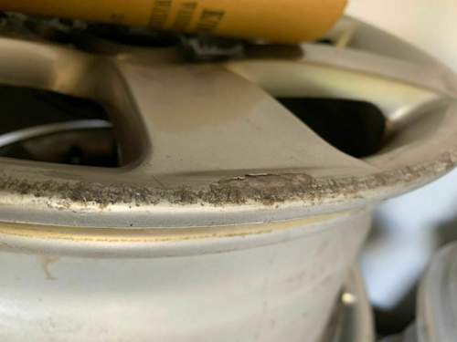

Ich bin gerade dabei mir einen satz Felgen für den winter schick zu machen.
Ich hab mich für folgende vorgehensweise entschieden:
1. mit 180er schleifpapier den lack wegschleifen
2. alle parkrempler spachteln
3. spachtel schleifen mit 180er papier
4. grundieren
5. nass schleifen mit 600er oder 800er
6. lackieren
7. klarlack
Natürlich zwischendurch auch immer wieder entfetten mit verdünung oder silllikonentferner etc.
Aber ich bin genervt von schritt 1.
Hab die zweite felge bald fertig, aber langsam kein bock mehr weil das echt mühsam ist. Habt ihr empfehlungen für geeignete schleifaufsätze für den akkuschrauber?
So das man auch in die speichen kommt?
Was ich sonst noch fragen wollte:
-wieviele farbschichten sollte man sprühen?
-wieviele klarlackschichten?
Es soll halt dem salz trotzen können. Zumindest 3 winter oder so
Wieviele spraydosen werde ich pro felge verbrauchen?
Es sind felgen der größe 8x17
Ich will das felgenbett und die dichtflächen der reifen mitlackieren.
Habt ihr sonst noch tipps?
Ich hab ein beispielbild der felgen eingefügt und eine felge die ich am schleifen bin fotografiert.
Rot= fertig geschliffen
Blau= noch original lack drauf
Grüße,
Driver95

Du kannst die Felgen auch chemisch (Abbeizer) entlacken. Dann muss aber auch vorher grundiert werden. Bei Verwendung von normalem Sprühdosenlack ist das für den Winter eher ungeeignet. Besser wäre da 2 K Lack.
Ich würde mal in der Gegend fragen ob jemand Sandstrahlen kann.
Nicht komplett abstrahlen sondern nur matten, so das man lackieren kann.
Danach muss ich dann auch wieder grundieren oder??Zitat:

Da wo du bis aufs Alu geschliffen hast wirst du grundieren müssen.
Wenn man nur leicht anstrahlt, so dass man es "nur" sauber und
rau bekommt, könnt man meines erachtens auf die Grundierung
verzichten. Schaden täte es nicht. Du solltest aber alle gleich
aufbauen, damit das Endergebniss auch gleich aussieht und da
bei der ersten schon die Grundierung nötig ist .......

Wenn du in Silber lackierst, musst du den Zwischenschliff wenigstens mit K1100 machen. Ausser du verwendest sog. Felgenspray (falls du keinen Wert auf gute Optik legst).

Schwarz matt? Das verzeiht auch nix. Auch bei dieser Farbe ist K800 witzlos.
Ich habe einen Satz Winterfelgen mit Hammerite schwarz Hammerschlag lackiert. Jeder fragt, wer diese Wahnsinnsoptik lackiert hat :-). Ist allerdings ein Geländewagen.

Aber meinst du echt ich sollte besser feiner als 800er nassschliff machen??
Wie fein wäre am besten??
800er ist total ok, mehr braucht es nicht. ausgewogenes schleifbild ist da wichtiger - also nicht nur in eine richtung schleifen. schleife nur bis 600 nass - interessanter wird dein vorhaben, da etwas auszuspachteln.
an welchen stellen? meist sind die parksünden am felgenrand, da brichts dir alles beim nächsten reifen aufziehen weg.
@Soul2000 schrieb am 10. Juli 2020 um 23:01:45 Uhr:
Ich mach morgen mal bilder dazu
