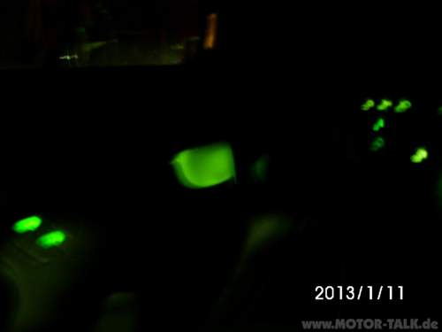

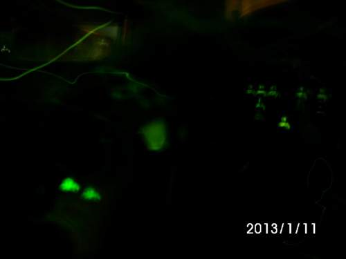

ich habe mir überlegt, in die Türgriffe eine Ambiente beleuchtung einzubauen, die dezent die Innenseite (also die zur Tür hin) des Türgriffs beleuchtet. Habe das im Moment mit 3 LEDs realisiert, die einfach in einer Fassung im Griff stecken, aber die fühlt man natürlich beim Anfassen des Griffs. Hat jemand von euch eine Idee, wie man die Beleuchtung da so hinsetzen kann, dass man sie nicht beim anfassen des Griffs spürt?
Habe vorne bald die Griffe mit den Schaltern für EFHs, hinten original ohne alles.

Wenn du es richtig machen willst, dann mußt du die Gruffmulde aufräsen und Lichtleiter einkleben. Diesen dann von hinten beleuchten.
Top sache! Verrat mir noch wo ich die in passender größe kaufen kann und ich bin glücklich xD
...oder einfach Plexiglas nehmen und Matt schleifen?!
Ich denke da kann Aixcessive bessere Auskunft geben. Der wird schon seinen Senf dazugeben.
senf senf senf Hust senf senf schnief senf senf . ich bin krank aber das wusstet ihr ja eh schon aber heute nicht nur im Kopf
elektrolumiszenz Folie kaufen die ist flexibel und formbar - zurechtschneiden einfach in die griffmulde einkleben - ans passende steuergerät anschliesen dieses in die pappe verstauen schalten glücklich sein aber viel viel zu teuer für den Einstz . ne A7 Folie mit inverter incl anderem nötigen Material zur ansteuerung kostet dich 25 euro bei uns .schreib ne PN an mich dann sende ich unsere kontaktdaten.
diese kannst du biegen etc . um es ganz fein zu machen fräßt du ne vertiefung von 1 mm tiefe auf der ganzen länge in das plastik und legst die folie ein oder wie urrus schon schrieb ausfrästen träger hinterlegen und folie einlegen dann ist es ganz plan
oder mit einem Fiberdriver nen bündel lichtleiter (Glasfaserleiter ) einschieben Fibredriver 14 euro + lichtleiter auch bei uns
aber da reicht auch eine led mit Frostfilter der streut schön ist die weitaus günstigere angeratene Lösung und einfach mit reflektor nur ein löchlein bohren oder ne smd aufkleben und mattieren kosten punkt ein paar 50 cent + zusatzmaterial wie wiederstand etc oder 12v led nehmen . Wenn du da zb ein zwei superflux led an die obere Biegung des griffes setzt reicht das allemal für die beleuchtung der armauflage es blendet nix und du fühlst nix .
jede beleuchtungssituation bedarf des richtigen leuchtmittel und die richtige position !!!!
Eric, ich finde die Lumi Folie scheiße. Durch den Zerhaker auf 140 Volt, haste immer das hochfrequente Surren. Ich bin davon ab :-) Ich würde wie du sagst die Led abschleifen und einpassen, so das diese bündig sitzen. Ich würde es nicht an den Griffen machen, weil ich da Leder habe. Aber in den Mulden zum Öffnen der Türen ist seitlich genug Platz und die geschlieffenen LED sind dann kaum zu sehen und wenn du sauber arbeitest auch nicht spürbar :-)))

Klar, so solls ja im Prinzip auch werden, aber durch den begrenzten Einbauplatz wird das schwierig... Am liebsten so wie im neuen A6 xD Nur in Weiß eben... wobei, da wär ich eigentlich auch für vieles offen... sollte nur dezent sein und nicht aufdringlich...
ganz so wird es natürlich nicht weil da ne Linien Leuchtmittel verbaut ist
aber da du nur eine Led verbauen musst, sähe es bei dir so ähnlich aus, nur das das Intensitäts Maximum halt vorne am Griff liegt und nach hinten abnimmt . Du schaust nicht in die led da sie abgedeckt ist
wenn du sowas willst kostet dich das einiges mehr da müsstest du schon an der Oberseite einen leuchtschacht einziehen und einen Shutter bauen und dann dahinein enntsprechendes leuchtmittel zb Tubelight Lichtleiter oder ne Abagekov Lichtschiene da bewegen wir uns aber bei 100 euro materialpreis . das ist nix tuning frickelkram sondern Lichttechnik
röhren ginge auch aber ist zu aggresiv
nimm dir mal ne led und positionier die in verschiedenen Winkel klebe sie provisorisch mit tape und leuchte sie ein oder nimm dir ne led taschenlampe mit nur einer led da kannst du das wunderschön simulieren
Licht setzen hat auch was mit gefühl zu tun und so ist es für einen Laien am einfachsten die Lichtführung hinzubekommen
