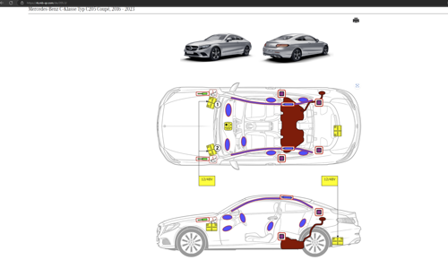

Guten Morgen zusammen,
mein Name ist Flo und seit gut einem Monat fahre ich einen C63s Coupe, Baumuster 205387 mit Produktionsdatum 06/2017.
Trotz meiner Bemühungen im Netz, eine Antwort zu finden, bin ich nicht wirklich schlauer. Ich möchte die normale Starterbatterie ausbauen und kann sie nicht finden... Laut Mercedes-Angaben beim AMG im Heck verbaut, jedoch unter dem normalen Kofferaumbodendeckel finde ich sie nicht...
Kann mir jemand weiterhelfen? Wo ist sie und was muss ich wegbauen, um dran zu kommen...
Danke für eure Hilfe und Grüße
Flo

Achh, natürlich ist sie da, zumindest bei mir
C63s-edition1-kofferraumboden
Also laut der Daimler Rettungskarte ist Sie beim AMG im Kofferraum.
http://rk.mb-qr.com/de/205.3/

hab gerade bei Benzens geschaut Rettungskarte Typ W205 ab Baujahr 2014.
Mich hats erschrocken, dort sind 3 (in Worten drei) Batterien eingezeichnet.
Zwei vorne rechts und links, eine hinte mittig im Boden.
Würde Bild ja hochladen, ist aber ein Würk Dokument bei mir.
Ich hab das Auto in der Garage stehen. Die Batterie ist definitiv hinten. Die vorne links/rechts sind nicht von AMG Modell.
Also ich habe nicht das Coupe sondern das T-Modell c63s Baujahr 12 2017,
bei mir ist die Batterie vorne rechts.
Kann das Baujahr abhängig sein ???

das ist nur damit du rankommst... wenn du z.b mal starthilfe geben willst oder starthilfe nötig hast. die batterie sitzt bei ALLEN C AMG modellen ausnahmslos hinten unter der kofferraummulde

Hallo Siro007,
Ich habe schon genau nachgeschaut.
Bild anbei.

Nein, das ist Karosserievariante abhängig. Beim T-Modell ist sie vorne. Das kann man auch easy über die jeweiligen Rettungskarten (wie oben bereits erwahnt) ermitteln, siehe hier:
