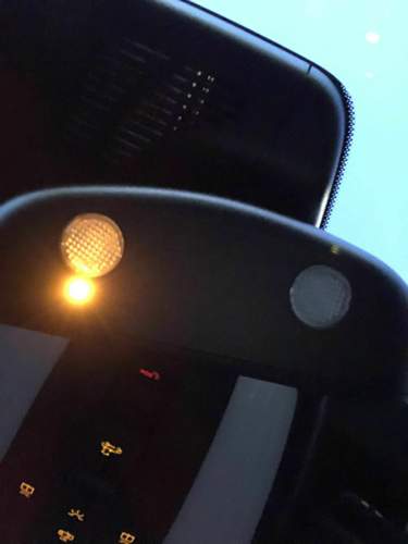

Kurze Frage leuchtet bei Euch im Ambientemodus auch nur ei. Licht an der Spiegelunterseite?

Muss ich mal nachschauen.
Ehrlich gesagt dachte ich es gibt gar kein Ambientelicht.
Die üblichen Punkte wie im c Coupe, also Türöffner etc nicht, soweit ich weiß.
@tho710 schrieb am 18. Mai 2018 um 21:40:58 Uhr:
Yepp. In meiner Konfiguration des GT-C Roadster tauchte keine Ambientebeleuchtung auf. In der Bestellung ebenfalls nicht. In der Auftragbestätigung war dann 877 Ambientebeleuchtung für 0,00 EUR aufgeführt, ebenfalls in der Rechnung.
Eine Ambiente-Beleuchtung wie beispielsweise im W213 mit den verschiedenen Farben gibt es im Auto aber nicht. Ist vielmehr eine normale Innenbeleuchtung.

@conchecco schrieb am 19. Mai 2018 um 07:21:14 Uhr:
Es ist wirklich nur diese minileuchte im Rückspiegel.
Auch nicht veränderbar über das Menü.
