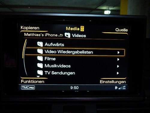

Servus,
Also ich finde diese Auswahlmöglichkeiten nicht. Könntest du bitte ein Foto davon posten?
Kein Problem, hier mal die Bilder...
VG
Matthias
Hauptmenu
Menu1
Menu2

bei mir funktioniert Video jetzt wunderbar, hatte aber vorher auch einen Anwendungsfehler begangen :)
Mein Fehler war, dass ich im AMI nie ganz mit dem "Back - Knopf" bis zum Rootmenu gegangen bin, wo dann die Auswahl "Audio" oder "Video" erscheint! Wenn ich da Video auswähle, klappt es einwandfrei. Sonst kommt nur Ton (also damit meine ich, dass das AMI im Audiomenu die Videos nicht ausblendet!, sondern halt nur den Ton wiedergibt).

Vielen Dank für die Bilder. Jetzt weiß ich was du meinst. Leider geht es trotzdem nicht.
was geht denn nicht? Kommt diese Menu nicht oder kommt kein Bild?
