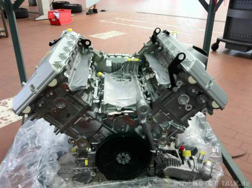

Ich hab ein weiteres Problem mit meinem Dicken und brauche dringend eure Hilfe.
Wenn ich im Stand die Drehzahl auf ca 1200- 1900 U\min erhöhe fängt er an unruig zu laufen (Vibrieren).
Ist das bei euch auch so?????
Bj 2006
4.2 MPI
-Keine Fehler im Speicher
-Neuer Komplettmotor (Rumpf und Köpfe)
-Einspritzwerte i.o.
-Temperaturgeber i.o
-Neue Zündkerzen, Zündspulen
-Super Plus im Tank
-Neuer LMM
Hoffe mir kann hier jemand Helfen
LG

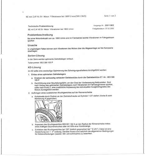

Genau das hatte ich bei einem A4, 2,4l, V 6, Multitronic, Bj 2002.
Kein war in der Lage, das nachzuvollziehen oder wollte es nicht merken. Ich glaubte langsam, ich spinne, bis mir ein netter "Audiexperte" eine "geheime" Arbeitsanweisung von Audi zur Behebung des Problems gab. Die habe ich dann dem
auf den Tisch gelegt und auf Behebung bestanden.
Um es vereinfacht darzustellen; die Riemenscheibe an der Kurbelwelle musste mit einem Ausgleichsgewicht versehen werden, und eine Auflage der Motoraufhängung musste gegen eine modifizierte getauscht werden. Dannach waren die Vibrationen weg. Wurde noch auf Gewährleistung gemacht.
Wie man sieht, das Problem war bekannt, wurde aber erst einmal negiert, weil es denja Geld kostet.

Mir fällt gerade ein, dass ich mal was von Hydrolager gegen Gummidämpfer austauschen gelesen hatte.
(ich meine es war im 4E Bereich)
Das meinst du wahrscheinlich, was bei deiner Motoraufhängung modifiziert wurde.
Ich bin mir nur nicht sicher, welche Riemenscheibe du meinst.
Meinst du den Schwingungsdämpfer an der Keilrippenriemenscheibe?
Hast du vielleicht noch irgendwelche genaueren Infos?

Hallo, ich bin`s noch einmal. Es war nicht die Motoraufhängung, sondern die Getriebeaufhängung. Wenn ich mich recht erinnere, nannte sich das Ding "Getriebestütze". Es war die "große" Riemenscheibe, unten, mittig am Motor. Bin nun mal kein Fachmann.
sorry.
