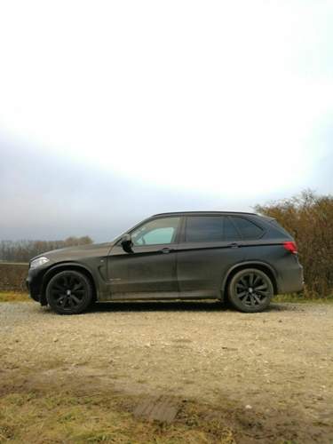

Kannst du bitte ein Bild von der Seite schicken ohne eingeschlagenes Lenkrad? Und ggf hast ja ein vorher nachher Bild
Von der Seite nochmal mit 20Zoll Winterbereifung. Wie gesagt vorne 40mm hinten 35mm.

Kannst du bitte ein Bild von der Seite schicken ohne eingeschlagenes Lenkrad? Und ggf hast ja ein vorher nachher Bild :)
Vorne 40mm hinten 35mm...von hamann
Sieht optisch schon echt gut aus. Mach mir nur bisschen Gedanken zwecks dem Komfortverlust
