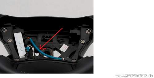

Hi Leute,
ich will bei meinem VorMopf ein beheiztes Lenkrad vom Mopf einbauen.
Ich habe mir am Wochenende ein neues Lenkrad ersteigert.
Leider fehlt bei diesem das Verbindungskabel zum Steuergerät für die Lenkradheizung. Für die Anfertigung des Kabels bräuchte ich die Teilnummern der 2 Stecker.
Ich habe mal ein Bild angehangen. Es handelt sich im das Kabel(roter Pfeil) mit der blauen Ummantelung.
Könnte mir jemand die Teilenummer von den Steckern ablesen?

Kleiner Zwischenstand: MiReu hat die passenden Stecker rausgefunden(DANKE nochmal!!!!) und am Freitag wird das Ganze durch ihn eingebaut.
Die Teilenummern werde ich noch nachreichen!

Für Modelle bis 06/2004 ja...ab 06/2004 muss nur das Sitzheizungssteuergerät getauscht werden, der Kabelbaum für die Lenkradheizung verlegt plus eine neue Kontaktspirale und den Schalter für die Lenkradheizung am Verstellhebel für das Lenkrad.
Aber genug Aufwand ist es trotzdem. Da mir aber MiReu die Sitzbelüftung nachrüstet ist der Mehraufwand noch überschaubar. Es muss ja der Innenraumteppich eh raus und daher habe ich gleich an die Lenkradheizung gedacht..
