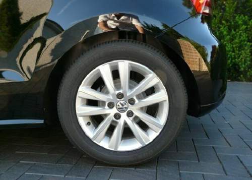

Hallo zusammen!
Ich finde nach wie vor, dass mein Polo zu hoch ist, trotz Seriensportfahrwerk (15mm).
Jetzt möchte ich euch mal bitten, nachzumessen. Die Höhe vom Boden bis zum Radkasten bräuchte ich, und zwar HINTEN!
Bedingung:
TSI, 3 Türer, kein Reserverad, 17Zoll Felgen.
Wäre echt lieb von euch, wenn mal welche nachmessen!
(Vorne an die Teilenummer komm ich net so recht an, sehe nur die Punkte, und hinten seh ich gar nix, sind ja versteckt die Federn *g*)
Wenn ihr vergleicht, nehmt Abstand Radmitte zu Radkasten! ... Abstand Boden zu Radkasten kann je nach Bereifung schnell mal 10mm variieren!

Ein Bild evtl.:
1. vorn
2. hinten nah
3. hinten
P1040315-sfw-abstand-hinten-reifen-zurkarosserie
P1040314-sfw-abstand-vorn-reifen-zur-karosserie
P1040145kltie

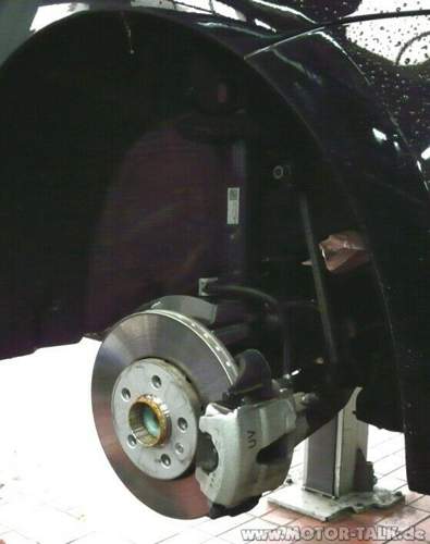

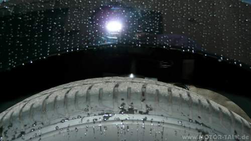

Hier noch Bilder, unser hat hinten Trommelbremsen, da 60 PS Version! Vielleicht deshalb? Hier kannst du evtl. mehr sehen, ist er denn schon eingefahren, denn nach einer gewissen Zeit setzt sich der Wagen leicht tiefer, nicht Welten, aber man sieht es!
Hier alles ausgefedert auf der Bühne - Bilder!
Aber Wunder kann man bei 15 mm auch nicht erwarten! da muss schon Bilstein ran o.ä.

Themenstarteram 1. Mai 2012 um 14:40
Ich hab 15000km runter *g*
Aber 67,3cm hinten sind einfach zuviel finde ich. Habe schon andere Beiträge dazu gelesen, da waren die alle nicht sooo hoch, eher bei 65cm!

Also du kannst dier gern die 15mm tieferlegung beim Polo GTI 1,4 TSI allerdings mit Reserve Rad ansehen . Musst nur unter mein Profil den Polo auswählen dann die Fotos ansehen mit den Detroit GTI felgen den das sind 17" die anderen sind für Winter und somit 15"
Hoffe aus dem Blickwinkel der Fotos kannst du was Erkennen was dir weiterhilft.
Also wenn man dein Auto ansieht wirkt es vorne leicht niedriger als Hinten kann natürlich auch Deuchen.
Bearbeitet:
Also nach nachmessen vom Boden bis zum Oberen Rand des Radkastens liege ich bei 66 cm mit Reserverad. Für mich und meine Bedürfnisse tief genug.

Themenstarteram 2. Mai 2012 um 15:16
Ich hab die Lösung gefunden *g* Und die heißt Tanken *fg*
Mein Tank gestern war ziemlich leer, als ich gemessen habe.
Heute 10l nachgetankt, ab in die Garage zum Messen, und siehe da, glatte 0,5cm tiefer als gestern. Macht hochgerechnet 2cm auf 40l, und ich wäre da, was die anderen auch gemessen haben.
