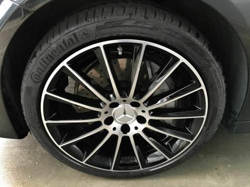

Themenstarteram 18. Juni 2016 um 21:09
mein blackbird hat jetzt bereits 37.500km auf dem Tachometer - ich gehöre damit nicht unbedingt zu den extrem Vielfahrern, liege aber deutlich oberhalb der knapp 15.000km die jeder Autofahrer in Deutschland im Jahr zurücklegt.
In der Regel fahre ich weitere Strecken am Stück über die Autobahn und fahre auch gerne forciert (ohne ein Raser auf der letzten Rille zu sein!).

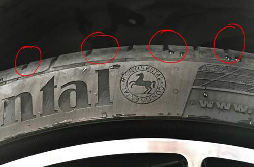

Zunächst dachte ich an einen Radlagerschaden, doch den (so versicherte mir mein Mercedes-Meister) hätte er noch nie an einem W205 gehabt. Er sagte ich solle eher mal nach den Reifen schauen... vermutete Sägezahnbildung, denn das wäre der häufigste Grund für Vibrationen im Lenkrad und ein anderer Geräuschpegel beim Fahren.
Heute dann endlich mal nachgeschaut und nicht schlecht gestaunt...
Die vorderen Reifen sind völlig plan abgelaufen, was schon mal sehr für das AIRMATIC Fahrwerk und die Spur/Sturz-Einstellung der Achse spricht. Jedoch sind beide vorderen Reifen mit massiven Sägezähnen ausgestattet. Habe ich so noch nie bevor gehabt...
Laufleistung der Reifen ca. 28.000km (Rest auf Winterreifen).
Hatte das hier schon jemand bei seinen Contis?
Sternengruß in die Runde.

Ich habe leichte Vibrationen und deutliche Geräusche im Bereich zwischen ca. 80 und 120 km/h...
Klingt so ähnlich wie verschlissene Radlager.
Werde nun neue Reifen kaufen und bei nächster Gelegenheit wechseln... ärgerlich - die Hinterreifen sind top und kein Jahr alt! (diesmal kaufe ich einen Satz ohne Runflat, aber dennoch MO)

habe das gleiche Problem mit meinen 19" Conti`s auch gehabt, allerdings schon nach 16.000 km Laufleistung. Der RF-Reifen war mir von Anfang an viel zu unkomfortabel. Habe leider nicht die Airmatic sondern das "normale" Sportfahrwerk....und das überfahren jeden Gullideckels wurde mit lautem scheppern quittiert. Also gar nicht Mercedes Like. Als die Geräusche, genau wie Du sie beschreibst, dazugekommen sind habe ich auch auf ein Radlager getippt. Es liegt aber defenitiv an den Reifen. Habe mir nun die DUNLOP SPM-RT 225/40 R19 93 Y XL MO vorne und die DUNLOP SPM-RT 255/35ZR19 96 Y XL MO hinten montieren lassen.(natürlich mit Mercedes Kennung und keine RUNFLAT)
Ein Unterschied wie Tag und Nacht! Es ist nicht mehr zwingend notwendig jeden Gullideckel zu umfahren ;-) ...und nun ist es auch entsprechend "Restkomfortabel" so wie es von Anfang an hätte sein müssen. Die Conti-Reifen sind der letzte Mist!
Freue Dich schon mal auf die neuen Reifen, Du wirst Dich wundern...., schönes Wochenende!

Sowas kenne ich an Vorderreifen von Motorrädern. Es gibt Fabrikate die laufen sich in Kurven schräg ab und zeigen "Sagezähne, die geben dann ein "Summen" in Schräglage von sich, im Geradeauslauf ist aber nichts. Das ist kein Qualitätsmangel und hat keinen Einfluss auf die Haftung,
Neue Reifen wird es nach 28000km mit Sicherheit nicht kostenlos geben, geschweige denn auch nur irgendeine Zuzahlung seitens Conti. Das ist meine Meinung und Erfahrung zu Reklamationen bei allen großen Reifenherstellern.
Was du allerdings versuchen kannst, ist über deinen Freundlichen etwas zu erwirken. Einschicken kann man die ruhig... Neue Reifen müssen dann eh drauf, von daher muss man sich je nach Geldbeutel und eigenen Gemüt eben sagen: Gesehen, gelacht, vergessen oder man streitet sich eben bis aufs Blut mit dem Freundlichen.
ähnliches Problem nach 21t KM mit den Conti, 19", Sportfahrweg, keine Airmatic,W205, BJ Okt 2014. Wurde auch im Form diskutiert. Seitdem die Conti Runflat runter sind gibt es keine spürbaren Vibrationen mehr. Aktuell habe ich seit 18tkm die Michelin Pilot Sport und sehr zufrieden damit. Wermutstropfen: Conti zahlte mir nur ein Paar der Reifen, das andere Paar musste ich selber zahlen. Zuvor war ein Meister aus Hannover in Zürich um sich den Schaden anzuschauen (trat mehrmals mit dem Conti Reifen auf u.a. auch Höhenschlag).
