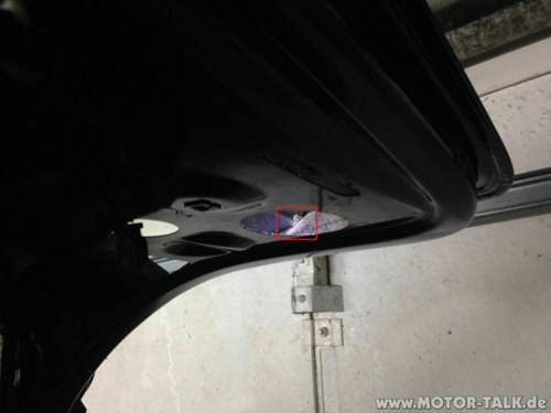

Mahlzeit
Ich tappe ein wenig im dustern.
Meine Heckklappe ist undicht. Aufgefallen ist es mir erst seit der Rostaktion.
Weil da ja die Wasserabläufe dicht gemacht wurden, so dass das Wasser nicht mehr ablaufen kann, und man erst merkt, wenn das Wasser aus den Innenleuchten und dem Taster für die elektrische Heckklappe raus kommt.
Ich habe gereits das Dichtungsgummi des Wischermotors erneuert und die Dichtungen der Rückleuchten.
Ohne Erfolg.
Jetzt habe ich die Gunst der Stunde genutzt, und die Verkleidung der heckklappe entfernt, und das Fahrzeug in den Regen gestellt. (Kommt nicht in der Waschstraße, sondern nur bei Regen)
und Siehe da, es kommt an der unteren außenkante der inneren Rückleuchten heraus. (Siehe Bilder)
Komischerweise ist aber die Dichtung der Heckklappe dicht.
Folglich muss es an den Pfalzen der Klappe selbst sein, oder?
Mir ist leider aber nichts außergewöhnliches aufgefallen.
Oder sehr ihr eventuell etwas?
Danke!

Bist du dir ganz sicher das das Rücklicht richtig drin sitzt ?
Audi hat bei mir 3 Anläufe gebraucht.
2 mal davon saß das Rücklicht nicht korrekt in den kleinen Nuten.... am Ende war dann noch die Dichtung in Eimer.
Auch alles nach der Rostaktion.
Grüß Senti
ja eigentlich sehr sogar.
es war wasser bis zu der stelle wo die dichtung saß
und kein mm weiter.
sowohl auf der heckklappe, als aber auch an der dichtung auf der rückleuchte selber.
außerdem dort wo das wasser eintritt, schließen die rückleuchten überhaupt nicht ab.
niemand eine idee, oder das auch schonmmal gehabt?

Es könnten auch die Rückleuchten der Heckklappe sein, so war das in meinem Fall. Die Dichtungen der Leuchten waren nicht mehr dicht. Ich habe sie ausgebaut und habe tesa Fensterdichtung ( Tipp aus dem Forum ;) ) auf die Vorhandene Dichtung aufgeklebt, seit dem ist alles trocken.
@sumbi schrieb am 2. November 2014 um 22:53:40 Uhr:
Auf meine Nachfrage schreibt er aber:
Ja auf jeden Fall oben. habs Grad getestet.
Ich dachte auch erst, dass das wasser von oben kommt, weil hinter der dichtung der leuchten es trocken war.
aber man eindeutig sehen konnte, dass es an der äußeren falz unter der rückleuchte rein lief.
hab durch zufall entdeckt, als ein gewissen licht eingestrahlt ist, dass es in der ecke unter den inneren leuchten her kommt.
da ist ein loch.
links schlimmer als rechts.
wie kann das sein?
ein fertigungsfehler?
jetzt erst aufgefallen, weil die stopfen nach der rostaktion montiert wurden?
komische sache oder?

bau doch die Leuchten mal aus und versiegel die Falz, oder wie man die Kante auch immer nennen möchte, mit Sikaflex mal sauber ab.
Könnte ja möglich sein das beim kedern des innen und außen Klappenblechs die Ecken nicht richtig versiegelt worden ist.
du hast ja eine neue Klappe drin, tippe auf Fertigungsfehler
oder es sich aus irgend welchen gründen Haarriße gebildet haben.
