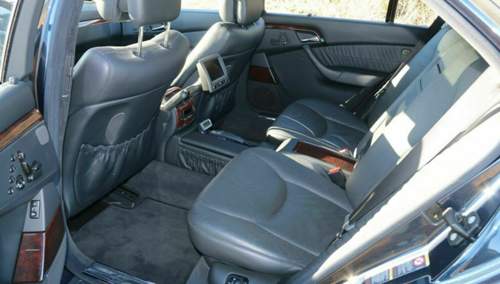

V220 Einzelsitze hinten
Hallo Rüdiger
Die Sitze links und rechts aussen sind einzeln verstellbar und können in 2 Stufen beheizt werden - in der Mitte gibt es einen 3. Sicherheitsgurt.
Zudem kann der Beifahrersitz von hinten verstellt werden.
Mir fällt zudem ein: Der W220 hat den Tank hinter der Rücksitzbank, der W221 demnach nicht mehr?! :confused:
Oder wurde etwa eine dritte (und vierte) Tankversion hergestellt (mit/ohne Durchreiche/Einzelsitze). :confused:
Mit nächtlichem Gruss Howard

Ich habe die gleichen Sitze wie Du auch in meinem Kurzen.
Die Einzelsitze gibt es nur für die Langversion.
Der Verstellbereich ist beim W/V220 nicht so groß wie bei den Nachfolgemodellen.
Ab W221 sitzt der Tank nicht mehr hinter der Rückbank.
Es gibt beim W220 nur 2 Tanks, 88 (?) Liter und 78 Liter in Verbindung mit Kühlfach/Skisack, bei diesem ist der Kofferraum 5 cm weniger tief, sonst wären es noch weniger als 78 Liter.
lg Rüdiger :)
