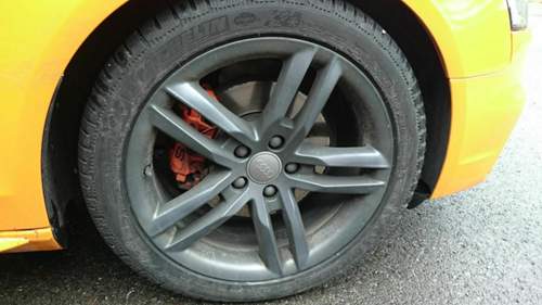

Hallo
Leider habe ich bisher nichts genaues gefunden.
Und zwar würde ich gerne wissen ob ich von einem A4 8k die Winterreifen auf meinen A7 montieren kann?
Größe ist 245/40/R18 8,5J. Ich habe das Auto noch nicht darum kann ich noch nicht nachschauen aber würde gerne vorab Winterreifen haben und die hätte ich noch rumzuliegen.
Hat jemand Ahnung davon?
Vielen Dank.

Einpresstiefe der Felgen? Teilenummer der Felgen? Foto?
Geschwindigkeits- und Traglastindex der Reifen?
[Von Motor-Talk aus anderem Thread überführt.]
ET 47 97V und doch 8J und nicht 8,5J. Teilenummer habe ich leider nicht zur hand es sind orginal a4 8k 18 zöllen im 5 Doppelspeichen Desing

Die Felgen sind optisch zwar anders, aber die Daten sind identisch zu diesem Thread.
http://www.motor-talk.de/forum/audi-a4-8k-felgen-auf-a7-t5136923.html
Denke spätestens die ET von 47 macht es schwierig. Aber 100%ig kann ichs leider nicht sagen. Probieren geht über studieren. Fakt ist aber, die Felgen müssten eingetragen werden (sollten Sie passen). Sie werden aber unschön weit im Radhaus drin stehen - das wird ganz und gar nicht schön aussehen.
Meine Winterräder mit 8x19 haben ne ET von 26 und stehen auch noch recht weit im Radhaus.
Ich denke also mal ET47 wird nix.
In der COC wird diese Felgen-/Reifen-Kombi nicht aufgeführt sein. Bei Zubehörfelgen gibt es ja ABEs bzw. Teilegutachten in denen häufig eine Unzahl von Fahrzeugen aufgeführt ist bei denen diese Felge unter Einhaltung der darin gemachten Auflagen montiert werden dürften.
Bei Original-Herstellerfelgen wirst du so eine ABE bzw. TGA nicht so leicht auftreiben können. Also müsstest du dich direkt an Audi wenden und die Tragfähigkeitsbescheinigung und einen Nachweis für den Betrieb deiner Felge (Teilenummer muss identisch sein) an deinem Fahrzeug anfordern, in der Hoffnung deine Teilenummer ist aufgeführt.
Ansonsten Einzelabnahme ggf. mit Fahrversuch um eine Eintragung nach § 21 StVZO zu erlangen.

Die Eintragung ist in DE mit der Traglastbescheinigung ja absolut kein Problem. Mehr wird man von Audi auch nicht bekommen. Aber das ist eh schon nen Schritt zu weit gedacht. Hier muss man erstmal klären ob die Felge überhaupt montiert werden kann - das geht auch ohne S(chw)achverständigen. Am besten probieren.
Kann die Felge angeschraubt werden? Lässt sie sich drehen, kollidiert das Rad mit Bremssattel, Federbein, Kotflügel, Radhausverkleidung etc. Lenkversuche, langsame Fahrversuche.
Wenn alles ok aussieht und man problemlos fahren kann, kann man die Bescheinigung anfordern und ab zum TÜV/ zur Dekra. Der kanns dann nochmal genauer überprüfen und die knapp 100 Euro für die Eintragung (Einzelabnahme) einstreichen.
Ich würde mir den Aufwand für die kleinen Felgen auf dem grossen Auto aber nicht machen, sondern mir direkt Winterräder vom A7 zulegen. In mindestens 19 Zoll. Die sehen deutlich besser aus und passen auf jeden Fall, und der Eintragungsstress entfällt auch.

Ok vielen Dank. Ihr habt eh recht das sieht nicht gut aus und das ist der Aufwand wirklich nicht der wert. Habe jetzt originale a7 235 19 Zöller mit et26 bestellt.
Damit müsste es auch gut ausschauen.

@StyLeZ P schrieb am 19. Dezember 2014 um 20:19:18 Uhr:
Falsch!
Also bevor du dir diese Mühe machst die Räder zu montieren um bei deinen nicht genormten Fahrversuchen nichts festzustellen oder im dümmsten Fall deine Radhäuser zu demolieren frag den Hersteller oder nehme, wie bereits vorgeschlagen offensichtlich zugelassene Räder.
