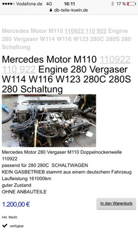

Hallo Gemeinde,
ich heisse Thomas, bin 35 Jahte alt und fahre seit 5 Jahren einen 240D Baujahr 1981. ;)
Ich habe mich dazu entschlossen, in das Auto einen anderen Motoer einzubauen. Es soll der M110 mit 185 PS werden... Dachte eigentlich daran, einen Schlachter zu kaufen, um das ganze möglichst einfach, quasi Plug and Play, umsetzen zu können.... in einem Schlachter wären eben alle benötigten Teile (Elektronik, Getriebe, Schaltgestänge, Kardanwelle, Diff usw.) schon dran.
Jedoch gestaltet es sich recht schwierig, da was passendes aufzutreiben.
Jetzt meine Frage: Sind die 280ger Motoren aus den anderen Baureihen dieser Baujahre identisch und würde z.b ein Motor der S-Klasse ohne weiteres in den w123 passen? Also zumindest Motor + Getriebe?
Kardanwelle müsste ich dann eben kürzen lassen, und ein Diff ließe sich bestimmt auch noch wo auftreiben.
Thomas

Diesen 280er habe noch in Erinnerung bei DB Teile Köln.
Da vielleicht mal Anrufen. Gemäß Shop hat der vielleicht ganze Baugruppen.

Hallo Thomas,
einen M110 in einen 240 D einzubauen ist ein durchaus ambitioniertes Projekt, aber durchaus machbar.
ich habe vor einigen Jahren selbst einen 250´er Schalter auf einen 280E mit Automatik umgebaut.
Das ganze funktioniert relativ gut. ist aber trotzdem mit viel Arbeit verbunden.
Das das entsprechende Fahrzeug auch später nicht ganz so gut verkauft werden kann wie ein Originaler 280 E versteht sich von selbst.
Solltest du aber das Fahrzeug sowieso nicht veräußern wollen / müssen und ein geringerer Schätzwert kein Problem sein, dann ist das unerheblich.
Die Bremsen sollten kein Problem sein, da lt. EPC bei 240D und 280E der gleiche Bremssattel und Bremsscheibe verbaut sind.
Der Tank sollte ebenfalls der gleiche sein, jedoch hat der Benziner an der Hinterachse ein Kraftstoffpumpenpaket, somit muss nicht nur der Motorkabelbaum, sondern auch der kabelbaum nach hinten getauscht werden.
Je nachdem ob du von Schalter auf Automatik umbaust, muss auch die Pedalerie angepasst werden.
Hinterachsdifferential Übersetzung ist anders und muss angepasst werden, Kardanwelle natürlich auch. Antriebswellen sollten die gleichen sein.
Das Getriebe ist ein anderes und müsste vom Schlachter übernommen werden.
Der Kabelbaum für den Innenraum muss evtl. auch angepasst werden.
Der Motorraum wird im Grunde komplett umgebaut. Motor, Motorkabelbaum, Motorsteuergerät usw.
Wenn dann noch die Optik passen soll dann müssen die Stoßstangen und je nach BJ auch die Scheinwerfer getauscht werden,(Ochsenaugen hatte der 280E nie). Ebenso die Lufteinlässe für die Lüftung und die Leisten unter den Rücklichtern die beim 280 E in Chrom waren.
Da der Umbau Zeitgenössisch wäre, sollte dem ganzen auch eine Eintragung nicht im Wege stehen, allerdings würde ich da vorher mit dem TÜV sprechen, ob er das auch so sieht.
