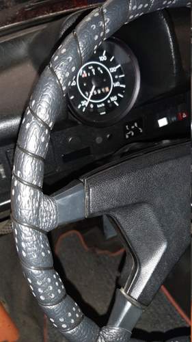

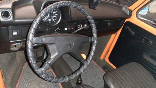

Das kann ich gut verstehen. In meinem Sommer-Weißen ist er auch dünn, eigentlich zu dünn für meine Hände, aber dort genieße ich es, weil es für mich zu dem Käfer-Feeling gehört. Aber mit dem fahre ich ja wenig. In dem Alltags-Orangenen habe ich das Problem anders gelöst, oder genauer gesagt der Vorbesitzer - siehe Foto. Ich habe mir sogar schon eine neue Lenkradhülle gekauft, weil die alte etwas abgenutzt ist:
https://www.ebay.de/itm/223496270533?...
