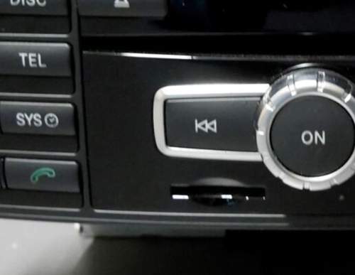

Ich bin neu hier, und möchte mir - endlich! - ein Cabrio der E-Klasse anschaffen. Der private Verkäufer sagt, dass Android Auto (also Google Maps Kartendarstellung auf dem MB-Screen) bei ihm nicht funktioniert.
Ich finde keinen Hinweis, ob man das evtll. nachrüsten kann?
Die Fahrgestellnummer ist WDD2074341F292069
Danke für Euren input!

Danke dafür, ist aber vielleicht nicht zielführend? Ich habe Pos. 527 COMAND DVD APS MIT NAVIGATION als Ausstattungsdetail, also kein COMMAND oder NTG 5.
Hm, mein 2010er hat genau den gleichen Ausstattungscode 527. Und da ist ein NTG 4.0 drin, also ohne Probleme mit einer Box auf Carplay erweiterbar. Aber bei einem 2014er müßte es dann doch ein NTG 4.5/4.7 sein, oder?

Danke für den interessanten Link. Heißt das etwa, dass ich Android und damit Google Maps auf den "kleinen" Screen von MB aufrüsten kann? Oder muss ich die chinesische Version (größerer Screen) kaufen? Von NTG lese ich in Vine nichts, die Nummer WDD2074341F292069
Mit dem Code 527 sollte es mit einer Erweiterungsbox gehen. Mein A207 hat den mit NTG 4 und mein W166 mit NTG 4.5. Habe mir für beide die Boxen aus dem Thread bestellt. Werden bald eingebaut. Das geht dann auf dem Originalbildschirm. Wird einfach alles nur dazwischen gesteckt. Steuerung über das Rad vor der Armlehne und die Lenkradtasten.

Du hast sicher kein 4.0 bei dem Baujahr. Lies dir mal den anderen Thread komplett durch, das dürfte alle Fragen beantworten. Einbauen will ich am WE. Sieht alles sehr einfach aus.

Wenn du ein SD Kartenschacht hast dann ist es bereits NTG 4,5 /4,7
Ntg 4,5 /4,7
