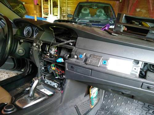

ich komme zwar vom Volvo-Lager, aber mein Cousin fährt nen E61 525xi LCI und er hat sich einfach mal so ein Teil bestellt. Konkret dieses hier:
https://www.ebay.de/.../293197135987?...
Da ich der E-Techniker bin, musste ich natürlich zum Einbau ran. Ich war sehr skeptisch, aber was soll ich sagen.... Es funzt alles tadellos, Verarbeitung und Passgenauigkeit sind astrein. Es integriert sich perfekt in das vorhandene System (M-ASK ohne Navi im vorliegendem Fall). Darüber hinaus bietet es alles, was ein Android Tablet auch bietet. Mal ne kurze Liste, was das Auto jetzt hat, was es vorher nicht hatte:

Der komplette Einbau mit sämtlichen Einstellungen, Konfigurationen und Rumprobiererei hat letzten Sonntag von 14:30 Uhr bis 22:20 Uhr gedauert. Zwischendurch wurde natürlich auch gegrillt.
Also kurzum: Kein Chinaspittel, sondern absolute Empfehlung!

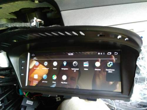

Wie sieht es denn mit der Ablesbarkeit vom Display am Tag aus?
Spiegelt das auch so stark und ist da bei Sonne noch was gut zu erkennen?

Wir haben das an einem sonnigen Tag eingebaut und da hat nix gespiegelt. Es sitzt ja auch in einem vertieften Schacht (so, wie das Originaldisplay auch). D.w. hat besagter BMW hinten getönte Scheiben.
Also wir konnten bis jetzt noch nichts dergleichen feststellen. Die Ablesbarkeit ist top. Es wird ja auch von selbst heller oder dunkler, je nachdem wie hell es außen ist. Vermutlich hängt es sogar mit am Helligkeitssensor des Autos.
Achso, ganz vergessen: Es ist natürlich auch manuell mit den Fingern über das Touchdisplay bedienbar. Fingerabdrücke sieht man dann natürlich schon, aber das ist ja bei jedem neuzeitlichen Auto mit Touchdisplay so.

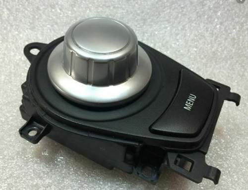

Ok, dann solltest du CCC haben aber doch keinen Menütasten um den I-Drive; oder?
Themenstarteram 17. September 2019 um 14:33
Unter dem I-Drive war zumindest eine recht große Taste, auf der "Menü" stand. Weitere Tasten waren da nicht.
Siehe Anhang.

Ok. Dann sicher CCC.
Aber wieso war?
Themenstarteram 17. September 2019 um 14:41
Nee, die Taste ist natürlich immernoch da und funktioniert auch. "War" schrieb ich, weil es aus der Erinnerung heraus so "war" ;)
