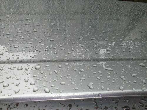

So mal wieder ein kleiner Bericht zwischendurch. Das Ergebniss der Versieglung ist immer noch unverändert gut. Jetzt nach 8 Wochen und 4 Autowäschen von Hand, gibt es immer noch schöne Wasserperlen auf dem Dach im Regen und das Wasser gleichtet durch den Fahrtwind immer noch vom Lack runter.
Vor 2 Wochen habe ich meine Reifen von Sommer auf Winter gewechselt. Vorher habe ich die Felgen gründlich gewaschen (Felgen Reiniger von ATU, Sonax Red Summer Shampo), mit Knette (Magic Blue) Teer/Anhaftenden Dreck entfernt, nochmals mit Shampo nachgewaschen, mit IPA entfetet und am Ende mit SONAX XTREME Protect+Shine Hybrid NPT versiegelt. Heute habe ich dann das Auto nach 2 Wochen wieder gewaschen und ich muss sagen das Versiegeln der Felgen hat sich gelohnt. Ich brauchte mit dem Wasserschlauch nur mit dem festen Strahlt in das Felgenbett spritzen und der Bremsstaub ist schon von alein mit dem Wasser abgeflossen. Auch das reinigen der Felgen von außen hat sich sehr einfach gestalltet.
Ich kann das SONAX XTREME Protect+Shine Hybrid NPT jedem Anfänger nur emphelen, das es sich sehr einfach verarbeiten lässt und ein für mich sehr gutes Ergebniss erzielt. Es mag sein das andere Versiegelungen ein besseres Ergebniss bringen und eine längere Standzeit haben, sich aber viel schwerer verarbeiten lassen.

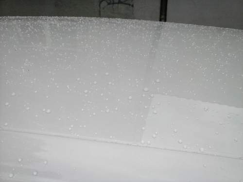

So sah meine nach der ersten größeren Aktion aus
