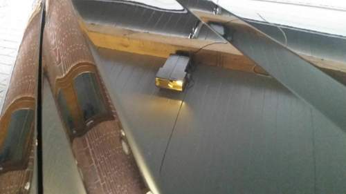

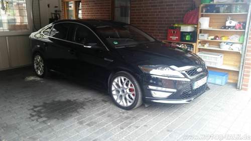

nach langem hin und her möchte ich mich nun der etwas besseren Autopflege widmen :)
Ich fahre einen 2013er Ford Mondeo Fließheck in panther schwarz metallic (Garagenfahrzeug, ca. 20.000 km pro Jahr). Leider hat der Wagen bisher nur die Waschanlage um die Ecke gesehen :( Ich habe mich hier ein bisschen eingelesen und auch die FAQ durchgearbeitet, habe aber dennoch ein paar Fragen.
Grundsätzlich möchte ich das Auto 2 mal im Jahr komplett aufbereiten mit Handpolitur und Wachs, zwischendurch etwa alle 2 Wochen eine Hand- oder Kurzwäsche mit Snow Foam.
So wollte ich vorgehen und folgendes Equipment ist vorhanden:
(kurze Anmerkung, da meine Freundin prowin Beraterin ist, habe ich teilweise auch Produkte dieser Fa. im Einsatz)
Vorwäsche:
- Felgen mit TUGA Alu Teufel einsprühen, nach 10 Min. mit abkärchern
- Mit Kärcher Schaumdüse FJ 6 und einer Mischung aus ca. 150 ml Valet Pro Snow Foam pH neutral und ca. 25 ml Chemical Guys Mr. Pink pH neutral Auto komplett einschäumen, nach ca. 10 Min. abkärchern
Dann folgt direkt die 2-Eimer Handwäsche:
- 3 Kappen Chemical Guys Mr. Pink Shampoo auf ca. 10 Liter Wasser
- zweiten Eimer mit klarem Wasser zum Ausspülen
- 2 prowin Mikrofaser Waschhandschuhe für oben und unten/Felgen
- 2 prowin Mikrofaser Trockentücher X-tra Dry 50x70 cm
Bitte keine Preisdiskussion der prowin Produkte, die sind halt da und deswegen benutze ich sie auch :)
Soweit hab ich das Auto heute vorbereitet, morgen soll Folgendes passieren:
Handpolitur:
- Meguiar`s Ultimate Compound
- Lake Country Polishing Pal Handpolierhilfe
- 4 Lake Country Light Cutting Pad für die Handpolierhilfe orange
- 1 Lupus Handpolierschwamm hart GRATISARTIKEL
- 4 Lupus Buffing 380 Microfasertuch 40x40cm zum Politur abnehmen
1. Soll ich den Lack morgen nochmal für die Politur vorbereiten oder kann ich direkt lospolieren? Auto steht in der Garage.
Kommen wir nun zum Waxing:
Ich habe mir für das Pre-Waxing das Dodo Juice Lime Prime Pre-Wax Cleanser gekauft. Zusätzlich hab ich mir noch einen halben Liter 70 %igen Isopropylalkohol besorgt.
2. Wie genau soll ich jetzt vorgehen?
Erst mit IPA behandeln, anschließend mit DJ Lime Prime? Womit sollte ich es auftragen und womit abnehmen?
Danach folgt:
- Collinite Double Coat Auto Wachs 476s im Set inkl.Meguiar`s Pad&Microfasertuch,
- 3 Lupus Applicator Pad
- weitere 3 Lupus Buffing 380 Microfasertuch 40x40cm zum Wachs abnehmen
Als Finish habe ich noch das Koch Chemie QS-Elegant inkl Sprühkopf & DFT Microfasertuch superflausch, welches ich nach dem Waxen auftragen wollte und mit dem mitgelieferten MFT abwischen wollte.
3. Muss das QS noch einwirken oder aufsprühen und direkt abnehmen? Oder auf das MFT sprühen und einmassieren? Es soll auch auf den Scheiben zum Einsatz kommen.
Hab ich zum Pflegevorgang noch was vergessen? Knete hab ich jetzt bewusst weggelassen, da der Lack noch nicht sooo alt ist. :D
Dann habe ich noch weitere Fragen und zwar:
4. Wie soll ich die B-Säule behandeln? Es ist eine Art Plastik mit Klarlack überzogen (siehe Bild). Auch polieren und wachsen?
5. Kann ich die Felgen auch mit dem Koch QS versiegeln oder wie soll ich die behandeln?
6. Das Auto hat Chromleisten entlang der Seitenscheiben. Muss ich diese vor der Politur abkleben? Gleiche Frage für die Scheinwerfer. Unlackierte Plastikteile sind eigentlich nicht vorhanden.
Jede Menge Fragen, aber ich hoffe ihr könnt mir hier weiterhelfen :) Ich habe noch ein paar Fotos dran gehängt, ich hoffe man kann den Lackzustand einigermaßen erkennen. Kann sonst morgen noch weitere Fotos machen.
Auf jeden Fall vielen Dank im Voraus!! :);)

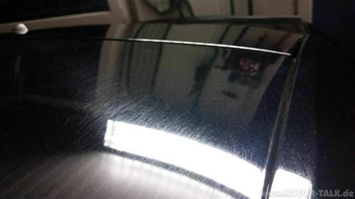

So wie ich es auf den Bildern sehen kann,hat dein Auto leider! nicht nur die Waschstraße um die Ecke gesehen.
Der Verlauf der "Kratzer" ist sehr unregelmäßig,dein Auto wurde in der Waschstraße gewaschen,aber nicht nur.
Nach nun 4 Tagen in der Fahrzeugpflege würde an diesem Fahrzeug nicht von Hand Polieren.
Um möglich viele "defekte" entfernen zu können,das Best mögliche Ergebnis erzielen zu können,würde auch ich dir eine Exenter ans Herz legen.Von Hand ist es eine Mammut Aufgabe !

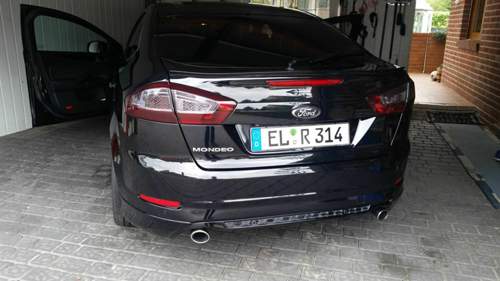

Themenstarteram 24. April 2017 um 7:43
Erstmal vielen Dank an alle, die geantwortet haben.

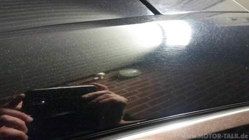

Ich habe den kompletten Samstag mit dem Auto verbracht. Es sieht auf jeden Fall deutlich besser aus, jedoch ist die Handpolitur wirklich nicht zu empfehlen. Selbst nach mehrmaligem Polieren sieht man die Kratzer immer noch und es wirklich Knochenarbeit. Um die ganzen Defekte per Hand zu entfernen, hätte ich wahrscheinlich noch 2 weitere Tage nur fürs Polieren einplanen müssen.
Ich werde wohl nicht um eine geeignete Exzentermaschine herum kommen. Wo kann ich mich da am besten informieren für den Einstieg? Will jetzt keine 600 € dafür ausgeben, aber es soll halt schon was bringen.
Anbei noch ein paar Fotos

Man sieht,dem Forum ist schon glauben zu schenken
.Es gibt aber auch Ausnahmen,um so wichtger ist es sich mehrere Meinungen einzuholen.
Der Tipp lieber mit einer Exenter statt von Hand zu polieren war schon einstimmig.
Dein Ergebnis kann sich aber durchaus sehen lassen !
