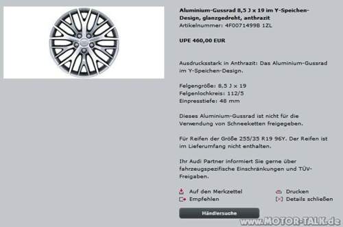

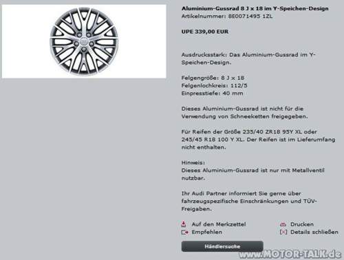

Ich hab eine Frage.. und zwar such ich genau diese Felgen wie im Anhang. Es handeln sich wohl um Original Audifelgen, aber ich finde keine Bezeichnung etc dafür. Originale Audifelgen sollten doch ohne Eintragungen montiert werden dürfen oder ? Kann mir nicht vorstellen, dass Audi Felgen verkauft, wo im Nachhinein noch etwas modifiziert werden muss :)
Die Felgen gibt's nicht für den A3.
Sind aus dem Zubehör für den A4 (18") oder aus dem Zubehör für den A6 (19")
Ob die Dimensionen problemslos passen kann ich dir nicht garantieren. Eintragen musst du sie aber auf jeden Fall.

Felge-a4-zubehoer
Felge-a6-zubehoer
