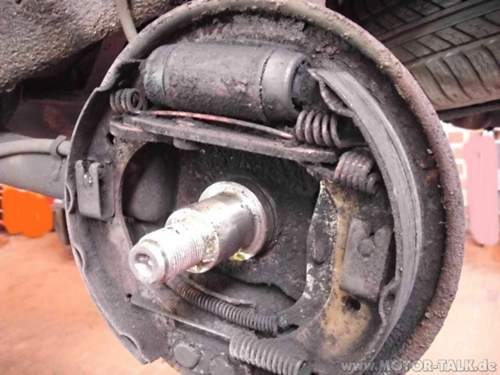

Es handelt sich um einen Ford Fiesta mk7 mit Trommelbremsen hinten.
Dann wird das mit dem schwachen Biss schon stimmen.

Trommelbremsen sind in der Regel Wartungsärmer je nach Auslegung, die Kraft wird besser an den Belag weitergegeben aber wenn die Bremse selbst schon schwach ist nützt das auch nix mehr.

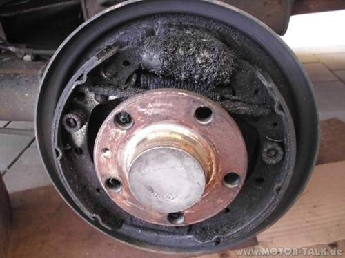

Trommelbremse
Meine letzte Hinterrad-Trommelbremse war im GolfII da bin ich öfters mit "angezogener.." losgefahren.:eek:

ich weiß nicht, ob das bei allen (aktuellen) zermedes so ist, aber die haben tatsächlich so eine art 'trommelbremschen' in die scheibe eingebaut, die allerdings wirklich nur taugt, die kiste am wegrollen zu hindern.
insofern hat er recht mit der trommelbremse
tante edith sagt,hier bei youtube zu sehen;)

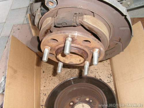

... es wird halt eine Konstruktion, wie auf den folgenden Photos bei einem Opel Frontera oder auch damals beim Omega gemeint sein.
http://up.picr.de/12073653hl.jpg
http://up.picr.de/12035238wz.jpg
Eine prima Sache, die beiden Bremsen sind komplett getrennt. Für die Feststellbremse gibts eine Bremstrommel und für die Betriebsbremse eine Scheibe... daher keine komplizierten (übermäßig teuren) Bremssättel mit integrierter Handbremse und kein Mist mit irgendwelchem Drehen der Bremskolben beim Zurückstellen, wegen dem Nachstellmechanismus.

naja, mit der 'bremse' möchte ich nicht mal aus landstrassentempo die fuhre zum halten bringen müssen:D
bei dem system selbstnachstellende scheibenfeststellbremse sinds wenigstens die regulären klötze/scheibe.
und ich persönlich habe eher einen kolben zurückgedreht, als die mechanik einer pseudotrommel justiert, oder was bei den kisten meist der fall ist, die total vergammelte mechanik renoviert.
die sitzen nämlich meist in automatikwagen, haben dank 'p' dauerurlaub, gammeln fest und nur beim tüv wird sich dran erinnert und gewundert...:rolleyes:
