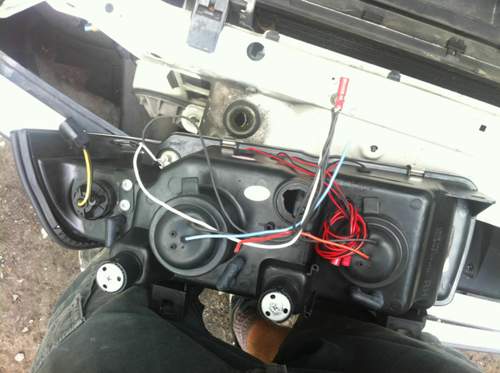

jaja, ich weiß, ich habe mir nicht die qualitativsten Angel Eyes Scheinwerfer gekauft.
Mein Portemonnaie ist nun mal keine 10cm dick :rolleyes:

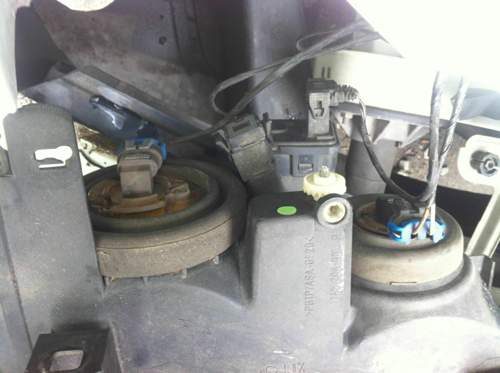

Heute wollte ich die Engelaugen mal einbauen, aber mit diesem Kabelsalat wurde ich einfach nicht fertig.
Bei Ebay stand, man müsse nur einen Stecker umbauen - klar, wers glaubt wird selig.
Anbei die Bilder einmal vom neuen Scheinwerfer und einmal vom Originalzustand.
Ich hoffe jemand hat dieselben Scheinis und kann mir da helfen!
Vielen Dank schonmal!
Lieben Gruß RaudyX
Angel Eyes Scheinwerfer von hinten
Originale Stecker im alten Scheinwerfer

Wenn es dir bis morgen noch reicht kann ich dir bescheid sagen dann guck ich mal bei mir nach wie ich die angeschlossen hab !! War damals auch a bissi ratlos:confused:

hey
du musst dir bei bmw n paar teile bestellen
und zwar: nen stecker und ich glaub 100 leitungen+pins, dan musste die leitungen mit den pins in den stecker machen, den alten abtrennen und das jewils andere ende der leitung mit der orginalelektrik verlöten...
quäl mal die sufu
und pass auf bei meinen war es so das die orginalen stellmotoren zulang waren... hab sie dan abgesägt nen loch+gewinde reingebohrt und (kürzere) metallstifte reingeschraubt
ohne leuchtweitenregulierung bekommste meines wissensnach kein tüv ...
lg
10 leitungen.. 10 nicht 100 xD
Themenstarteram 11. Mai 2012 um 17:11
Ok, kannst du mir denn die genaue Bezeichnung der Stecker nennen?
Vielleicht meldet sich Mezzo 328i ja nochmal:)
Nabend!! Also du schließt die roten kabel von den Angeleyes an die weißen von den LED´s und die schwarzen auf die schwarzen !! Am besten mit einer großen Nüsterklemme!! Und dann schließt du das auf die Kabel vom Standlicht auf den Originalkabelbaum!! Müsste glaub ich ein braunes und ein gelbes Kabel sein!! Dazu nimmst du am besten 2 Stromdiebe!! Musst mal das Isoband wo um die kabel rum ist vorsichtig abmachen
Erstens heißt das Lüsterklemme, und nicht Nüsterklemme. Außer du willst es einem Gaul in die Nase stecken;) Zum zweiten finde ich solche Lüsterklemmen im Motorraum zum grausen. Da wird bei mir nur gelötet und dann mit Schrumpfschlauch gearbeitet. Alles andere ist in meinen Augen Murks. Außer ihr steht auf durchgebrannte Sicherungen und diverse elektrische Fehler.
ja Tschuldigung Rechtschreibfehler kann ja mal passiern!! :D aber für solche verbindungen gibt es Kaltschweißband da passiert auch nix mehr!! !
richtig!
lüsterklemmen kannst nicht machen wenn dan schnellsteckverbinder, hatte früher auch viel mit lüsterklemmen gearbeitet weil einfach allerdings hab ich mein letztens hier schätzen lassen dan hies es pfusch oder bastelei oder so dan hab ich mal so geschaut.... niewieder lüsterklemmen :D !!!
zu der bezeichnung von den steckern: schau in der sufu ich hab die nummern nichmer, sind ja n paar... aber die müssten hier im forum irgendwo herumgeistern
In der FAQ gibt es eine Umbauanleitung für den compact auf Zentralstecker.
