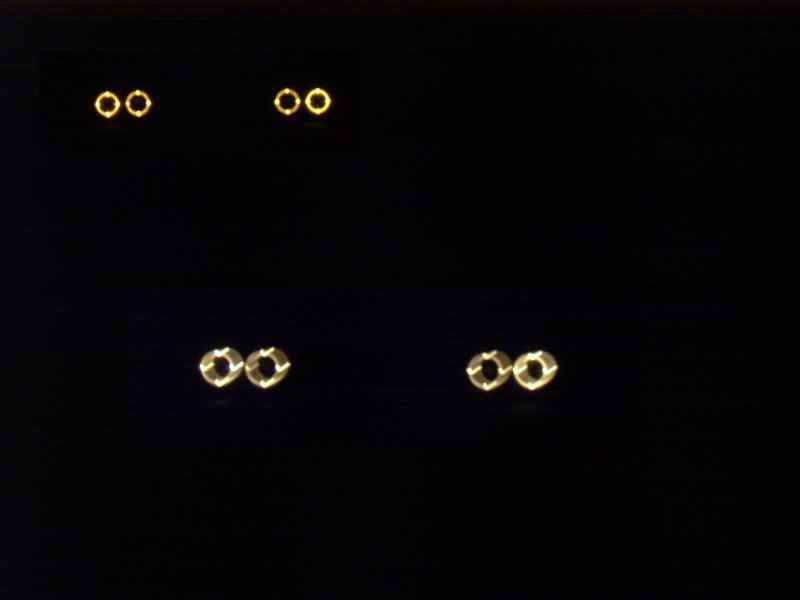

Habe die Teile mal so angeschlossen, wie von 2young2die beschrieben. Entweder hab´ich was falsch gemacht, oder irgendetwas ist schrott.
Wenn ich Standlicht einschalte, leuchtet der linke (Fahrerseite) Scheinwerfer voll, also Abblendlicht. Der Rechte leuchtet nicht - nur der eingebaute Ring.
Bei Schaltung auf Abblendlicht schaltet sich der Rechte dazu-ist ja i.O. Fernlicht funzt auch.
Die Ringe sehen allerdings merkwürdig aus. Ich gehe mal davon aus, das die Beleuchtung duch jeweils 4 LED´s erfolgt, die entsprechend den Himmelsrichtungen angeordnet sind.
Meine "leuchten" wie folgt: (Frontansicht von links nach rechts)
Nord und Süd - glimmen nur
Nord, Süd und West - leuchten
Nord, Ost, West - ein leichtes Glimmen
Nord, Ost, Süd, West - leichtes Glimmen
Sind jetzt die Ringe defekt, das Relais oder hab ich Mist gebaut?
defekte ringe eher unwahrscheinlich
klingt eher so als wenn ein kleiner massefehler drinn ist
versuch mal die kabel der standlichbeleuchtung direkt an die kabel der ringe zu basteln
stimmt.... ich brauch sowas aber nicht
Mh. also den anschlußplan hab ich mal gescannt. ist der originale von In-Pro.
Die Ringe warn bei mir am Anfang auch ungleichmäßig und dunkel.
Hab einfach die Birnen getauscht. Fand das ein wenig billig gemacht.
Die Birnen sind oben nämlich in Lack getaucht, keine Ahnung warum. Und der ist halt ungleichmäßig.
hab da jetzt normale 1,5W Birnen drinnen. Und leuchtet wieder schön gleichmäßig.
Nix LEDs. Sind die normalen Glassockelbrinchen von den insrtumenten und so. (sofetten oder so heissen die?)
