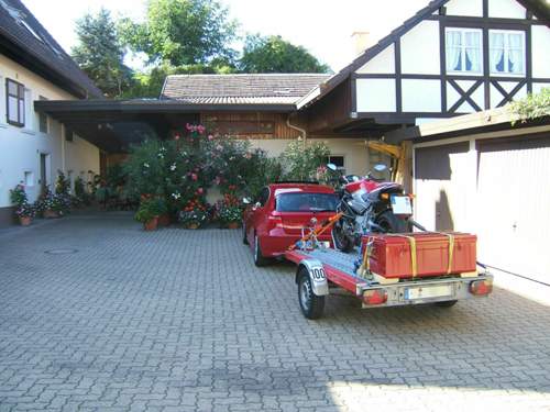

Ich habe zur Zeit einen TPV EU-2, der hat ein Innenmaß von ca. 1080 mm und reicht bereits für den Transport von 2 Motorrädern, wenn es nicht gerade zwei dicke BMW Boxer sind.
Für den Transport von Zweirädern habe ich mir gleich nach dem Kauf in den vier Ecken den Boden verstärkt und stabile Zurrösen montiert.
Bei zwei Mopeds auf dem Anhänger stand eines in Fahrtrichtung und das andere andersherum. Es waren zwei Viragos. Da ich nur die vier Ösen hatte, mussten beide Mopeds asymetrisch verzurrt werden, was schwierig ist, vor allem müssen die Gurte ja irgendwie am anderen Moped vorbei. Es war nicht einfach, aber machbar.
Um es kurz zu machen: In Verbindung mit 6 Zurrösen sind 1,30 m Innenbreite zum Transport zweier Motorräder ausreichend, aber man sollte schauen, welche Motorräder das sein sollen.
Der Transport eines Motorrades ist dagegen gar kein Problem: Plane und Spriegel runter, Heckklappe ab, Moped mit Schiene hochschieben, verzurren, fertig. So sieht das dann mit einem Motorrad aus: R 1150 RS auf dem Anhänger.
