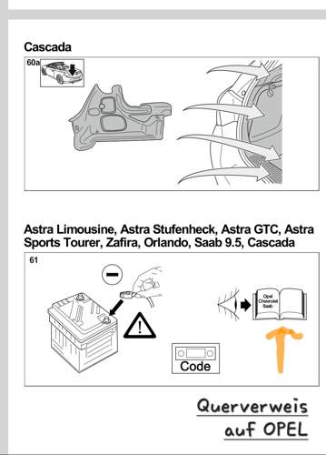

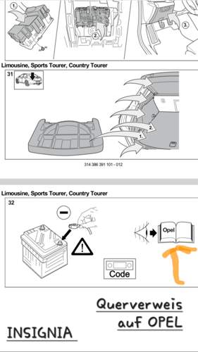

Da muß man die AHK freischalten lassen,
Bei Opel oder wenn man es selber könnte.
Seite 32 der PDF im Anhang!
A-muß ja das Fahrzeug wissen das jetzt hinten
Die Blinker vom Hänger mit drann hängen
B- muß ja die PDC bei Hängerbetrieb abgeschaltet werden
C- es gibt ja auch noch das Gespann ESP
MfG

Es gibt E-Sätze die angelenrt werden müssen,
Bei Opel und welche ohne Anlernen.

Wie gesagt, bei mir wurde nichts angelernt. Und das auf dem Bild sieht nach dem Radio Code aus.
Aber egal. Ab zum FOH und der macht das dann schon.
Dave auf dem Bild sieht man ganz klar was man nach der Installation des E-Satzes der
AHK machen muß
-Batterie anklemmen
-Radiocode eingeben,falls nötig ,
allerdings fehlen da die Fensterheber anlernen
-zu OPEL fahren und die AHK konfigurieren
MfG
Wegen dem Buch?
Noch mal, bei mir musste nichts von Opel oder sonst wem angelernt werden. Und in dem Link von dem E-Satz steht auch, dass man da nichts anlernen muss.

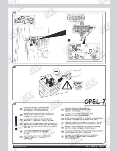

Hey. Danke für eure Antworten. Es hat sich herausgestellt, dass das Problem bei mir echt trivial war. In der Anleitung von Westfalia fehlt für den Insignia Sportstourer einfach ein Schritt. Ich habe mir das dann bei der Anleitung der Limousine rausgesucht und das Kabel entsprechend beim OBD Stecker mit angeklemmt --> TADA: jetzt funktioniert alles :-)
Eingelernt habe ich nichts, und zumindest die ganzen Lichter funktionieren wie erwartet.
