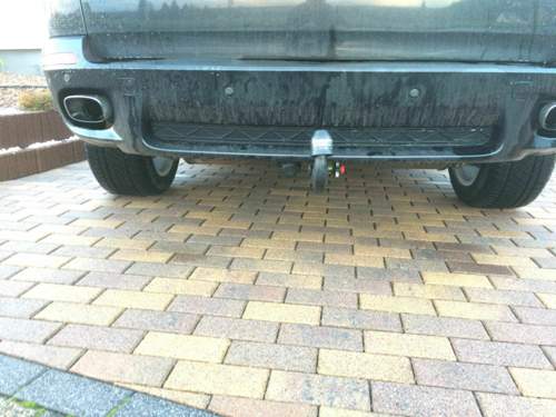

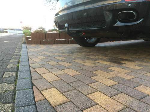

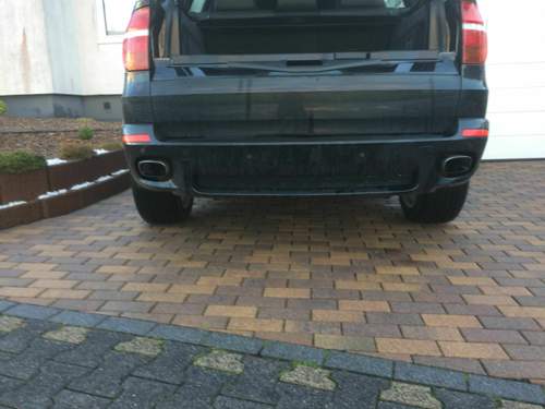

Ich werde wohl eine abnehmbare montieren lassen nach allem was hier schon geschrieben wurde.
Sieht man was von der Anhängerkupplung wen der Hacken abgenommen ist ? Wie gesagt beim M-Sportpaket !
Vielleich hat ja jemand da ein Bild wie das in natura aussieht ?
schon mal Danke für die bis jetzt hilfreichen Infos !
gruss
Ich mache dir heute mal ein Bild von meinem und wichtig nehme auf jeden Fall Westfalia und nicht Thule.
Die Thule wurde im e91 330i eingebaut und die ist umständlich einzusetzen da sie nicht Rund sondern Eckig ist.
Die Westfalia ist etwas Teurer aber besser zum einsetzen und kann auch mehr belastet werden.
PS: Die Aufnahme sowie auch den Stecker sieht man nicht.
Themenstarteram 3. Dezember 2018 um 8:34
Danke schon mal !! Ja ich tentiere auch auf Westfalia .
gruss
Hier die Bilder, die Westfalia ist auch abschließbar.
Die Rechnung habe ich auch mal mit beigefügt, waren sogar mit Märchensteuer nur 713€ und 13 Poligen Stecker.

Themenstarteram 3. Dezember 2018 um 13:58
Danke für die vielsagenden Bilder !!!!!
