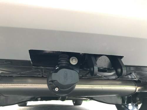

Hab gestern meinen FoFo Active Turnier beim FFH abgeholt. Hab eine abnehmbare AHK direkt beim Händler montieren lassen. Er versprach, das alle Funktionen, zB Gespannstabilisierung, Deaktivierung der Parksensoren, Kamera bleibt an - während des AHK Betriebs - dann auch funktionieren werden.
Das hab ich allerdings noch nicht getestet (also Sensoren und Kamera ...).
aber ich wüsste nicht, wie ich mit meinem kleinen 750kg Anhänger testen soll, ob die Gespannstabilisierung funktioniert...?

Allerdings finde ich die Optik trotz abnehmbarer AHK schlecht. Da stehen jetzt zwei so Laschen unten raus. Damit hatte ich nicht gerechnet.. Kann ja bei Gelegenheit mal ein Foto reinstellen.
Und es gibt überhaupt keine Aufbewahrungsmöglichkeit für das Teil. Und es ist so breit, das die Abdeckung im Kofferraum leicht hochsteht... Irgendwie doof, muss ich dann wohl immer mit raus nehmen und nicht umherkutschieren.

Foto von den Laschen würde ich gerne mal sehen und wo die genau sind.

Das ist ja spannend: Der Verkäufer erzählte was davon, das diese Laschen für manche Länder wären, da käme eine Sicherung dran. Jetzt schließt sich langsam der Kreis für mich.
Dann hat die abnehmbare aber doch "Holland Ösen", oder?
Heute nachmittag kann ich ein Bild hochladen...
An der abnehmbare ist eine Öse dran aber nur am dem Teil was man eingesteckt da aber das Seil fest mit dem Auto sein muss und nicht an der Kupplung die abfallen kann. Zählt also die abnehmbare nicht
Hier ein paar Bilder wenn Kupplung abgenommen ist (dann sieht man die beiden Laschen) und auch mal mit Kupplung

@at3103 schrieb am 28. Juli 2019 um 08:44:56 Uhr:
Wie ich gesagt habe, die ist nachgerüstet und nicht ab Werk.
Was bin ich froh das ich bei der Bestellung nicht gegeizt habe, bei meinem Hatchback sieht man im abgebauten Zustand nichts.
Könnte es sein, das das was man da sieht diese Hollandösen sind, die die meisten nicht haben?
Nichts anderes habe ich geschrieben. Nachgerüstet beim Händler.
Das wollte der TE ja wissen.
Und ich wies darauf hin, das man dann aber solche ominösen Laschen sieht.
Wenn das die für Niederlande sind- ok.
Ist für mich halt unschön und hatte ich nicht mit gerechnet.
