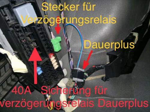

Original E-Satz: https://rover.ebay.com/.../0?...
Originale Verzögerungsrelais:https://rover.ebay.com/.../0?...
Videos Anleitung Focus 3.
Bei C-Max 2, Grand und Kuga 2 auch so wird gebaut originale AHK.
https://youtu.be/K6MuO-Il6QY
Originale Anschluss:

ich habe mir eine gebrauchte Original schwenkbare Kupplung vom Verwerter geholt und selbst moniert.
Ziemlich simpel und in gut 2 Stunden locker zu erledigen.
E-Satze habe ich von ebay, glaube auch ein "Jäger".
Vorbereitung lag hinten links im Kofferraum und war nur zusammenstecken -> alles leuchtet wie es soll.
Bin dann noch zum freundlichen gefahren und habe es programmieren lassen, damit PDC abschaltet.
