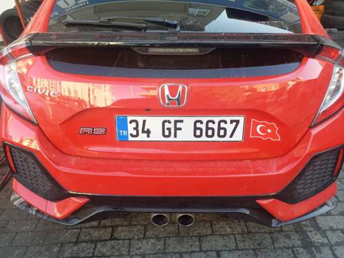

Nun zu meinem eogentlichen Anliegen. Thema Anhängerkupplung. Deutschlandweit steht nur einer rum, der sie schon montiert hat (in Leipzig). Allerdings suche ich auch nur die 1.5er Motorvariante.
Der Freundliche sagte mir dann, dass eine AHK nur beim Prestige-Modell möglich sei. Bei der Limousine ist eine AHK immer möglich. Beim Schrägheck geht das nur beim Comfort (1.0), Elegance (1.0), Executive (1.0), Executive Premium (1.0) und Prestige (1.5). Bei den Sport-Modellen kann wegen der Auspuffanlage keine AHK montiert werden. Darüber hatte ich mir die Tage schon Gedanken gemacht, aber erst jetzt Gewissheit.
Wer von Euch hat einen Comfort, Elegance, Executive oder Prestige und kann mir ein Foto der Auspuffanlage machen? Bzw vom Heck unterhalb der Stoßstange.

1,5er Prestige. Wie Du siehst,man sieht nichts. Die Töpfe sind re/li an der Schnittkante Heckschürze Blacklineabschluss.Endrohre wie beim Diesel , zeigen auf die Fahrbahn.
