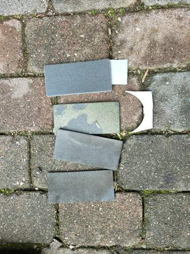

Danach haben wir die Abdeckungen der Bohrungen für die AHK gesucht und von innen und außen entfernt. Diese sind dünne Styroporplatten, die flächig verklebt sind und sich leicht lösen ließen. Darunter war keine Korrosion zu sehen.

Abfall-nach-einbau
