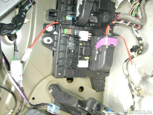

ich habe an meinem ST eine abnehmbare Thule AHK verbaut, der E-Satz war von Jäger Automotive. Es hat alles sehr gut geklappt, Demontage der Heckschürze sollte zu zweit erfolgen. Da ich ein Innovations-Modell habe, musste ich die Kabel nicht nach vorne ziehen. Ich konnte am Sicherungskasten im Kofferraum abgreifen und der CAN-BUS ist auch im Kofferraum vorhanden. Es wird noch das Bremslicht angezapft (Grau-Gelbe Leitung), die Masseverbindung angeschlossen und das CFC Modul verbaut. Im Kofferraum müssen, falls vorhanden, die Sicherungshaken und die untere Flexschiene demontiert werden (abschrauben). Die Heckschürze ist mit 3 Schrauben am Radkasten und einer Schraube unter der Rückleuchte befestigt. Die Rückleuchten müssen raus, da zwei Haltepunkte gedrückt werden müssen, um die Stoßstange ab zu bekommen. Den Alu-Bügel abschrauben, AHK einbauen und alles festschrauben. Ein Loch muss auf 40mm aufgebohrt werden (etwas Lack drauf) und Kabel nach innen verlegen. Den Ausschnitt in der Heckschürze kann man mit einer Schere oder Messer machen, das Material ist sehr weich. Bei Betrieb mit Anhänger schalten sich automatisch die Parksensoren ab, beim Rückwärtsgang einlegen (Hinweis im Uplevel-Display).

Es müssen 2 Kabel. mit Sicherungsblock. im vorderen Sicherungskasten eingesteckt werden. Dies kann man sich ersparen, wenn man im Kofferraun einen weiteren Sicherungskasten hat.Dann steckt man es dort ein. In der Originalanleitung ist dieser Fall nur für den Zafira Tourer beschrieben. Geht aber auch für den Astra. Das Loch aufbohren fand ich nicht so schlimm, geht doch schnell. Dann viel Spaß mit deiner AHK.

Cimg5655
Cimg5699
Cimg5691
+3
Super die Bilder und für die Nachwelt könnte man noch folgendes festhalten. Das Dauerplus (Klemme 30) wird an der Sicherung 2 (Anhängeranschluss) abgegriffen. Andere Sicherungen gehen auch, ich glaube ich habe die 8 verwendet. Das Zündplus (Klemme 15) wird an der Sicherung 31 (Verstärker, Subwoofer) abgegriffen. Wer eine 12V Dose im Kofferraum hat kann auch dort den Strom abgreifen, wie ich es getan habe. Ich hoffe, ich konnte alles richtig am Bild erkennen.

Habt ihr zufällig noch Bilder von dem hinteren Sicherungskasten nach dem der E-Satz komplett verbaut wurde?
Also wenn ich das richtig verstanden habe muss man gar nicht mit den Kabeln noch vorne sonders kann alles im Kofferraum erledigen?

Sobald man eine hintere Einparkhilfe hat ist auch ein CAN-BUS Kabel vorhanden und es müssen keine Kabel nach vorne verlegt werden. Das Kabel befindet sich bei dem Modul für die Einparkhilfe. Bilder für die Umsetzung am hinteren Sicherungskasten mit Beschreibung ist im 6. Beitrag vorhanden.
