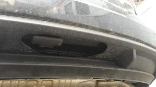

...steh ich jetzt auf dem Schlauch? Deine schwenkbare Rameder-Kupplung braucht keinen Ausschnitt, aber die Originale, die von VW werkseitig verbaut wird, schon???Zitat:
Richtiiiiiiiiiiiiiig ! besonders schön soll es sein, deshalb habe ich mich ja für diese Kupplung entschieden, weil man keinen Auschnitt
benötigt und die AHK nicht zu sehen ist.
Da fehlt mir gerade das Vorstellungsvermögen...ohne den "schicken" rechteckigen Ausschnitt im Unterteil findet die Kupplung doch beim Schwenken den Weg ins Freie nicht - oder? Hast du dazu nähere Infos?

Da gibts noch ne Abdeckung für den Ausschnitt im hinteren Stoßfänger dazu.
