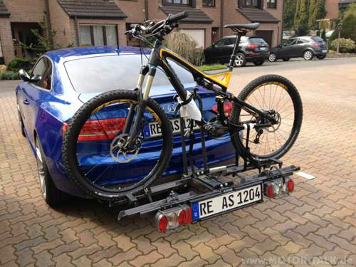

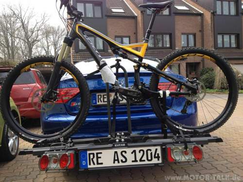

Hallo Dieselroller,
ich habe die AHK selber nachegerüstet. Nachdem mir mein Freundlicher ledglich ein Angebot für ca 4K € gemacht hatte und auch Lüfter, LiMa und diverse Kabelsätze tauschen wollte.
Das Material (AHK und E-Satz) habe ich bei AHK-Preisbrecher.de direkt für den A5 ohne Vorbreitung bestellt. Das Stück Eisen ist identisch mit dem Audi Original, also von Westfalia. Der E-Satz greift einfach das Signal von den Rücklichtern ab ohne Probleme mit Fehlermeldungen im FIS zu machen.
Mit der S-Line Heckschürze gab es auch keine Probleme, der Ausschnitt lässt sich mit etwas Vorsicht locker selber machen und ist aus normaler Perspetktive hinter dem Auto nahezu unsichtbar.
Da ich den 3.0 TDI habe hat mein Lüfter von Haus aus 800W und eine stärkere LiMa halte ich für überflüssig, da ich kein Wohnmobilkühlschrank mit Strom versorgen will.
Das AnhängerESP ist natürlich nicht aktiviert, ich möchte aber keine Rennen gewinnen und fahre mit Anhänger auch nicht am Limit. Mein A6 4B lief ja auch ohne AnhängerESP.
Bin die letzten Tage bei 32Grad 530km mit 1500kg am Haken gefahren und hatte keinerlei thermische Probleme.
Der geasmte Satz incl. Kleinteilen und Einbauanleitungen für A5 kam für 470€ incl. Versandt. Einbau in der eigenen Garage mit etwas geschick kein Problem.
Bei Fragen einfach PN.

Danke für Deine ausführliche Antwort.
So wie ich das verstehe hast Du alle nötigen Signale.(Blinker li/re, Bremslicht, etc,) von den hinteren Leuchteneinheiten abgegriffen, Du wirst wahrscheinlich keine PDC haben, oder dich stört das Gepiepse nicht. In dem Kabelsatz ist demnach kein Steuergerät dabei, und somit auch keine Codierung nötig -oder ?
Eine Gespannstabilisierung, brauche ich auch nicht, nutze wahrsch. eh nur einen kleinen Hänger und hauptsächlich meinen Radträger. Hast Du seitdem Einbau schon TÜV gehabt ?
Der Einbau schaut nicht bes. kompliziert aus. Habe festgestellt, daß es bei besagten Anbieter drei verschiedene Sets (abnehmbare AHK) für den A5SB gibt. Für welches hast Du dich entschieden.
Danke nochmal,
Hallo nochmal,
ich habe mir per mail ein Angebot direkt für mein Fahrzeug von denen machen lassen. Die fragen dann auch ein paar PR-Nummern des Autos ab.
Ich habe PDC und Rückfahrkamera. In dem Set war eine Box dabei, die das PDC abschaltet. Da ich aber mit Anhänger (10m lang und Flugzeug drin) selten rückwärts fahre habe ich die Box noch zu Hause rumliegen und nicht eingebaut. Beim Vorwärtsfahren pieps ja nicht ;-)
Der E-Satz ist eine kleine Box mit der Steckdose an einer Strippe dran, der selbst Strom von der Batterie braucht (ist ja nicht weit weg im Kofferraum). Die Signale sind einfach an den Zuleitungen zu den Rückleuchten abgegriffen und beeinflussen das Check-Control nicht. Habe der Einfacheit halber nur Blinker, Bremse und Licht geklemmt. Nebler, Rückfahrscheinwerfer können aber auch abgegriffen werden.
TÜV sollte keine Probleme machen, da ja in den Papieren die Anhängelast schon drin steht und das Stück Eisen exakt dasselbe wie das Audi Original ist. Die E-Box wird der TÜV sicher nicht prüfen und die Rücklichter am Auto funktionieren ja einwandfrei. Außerdem ist die Westfaliakupplung ja direkt für den Audi gemacht und hat ein E-Prüfzeichen.
EDIT: keine Codierung, keine Freischaltung nötig gewesen.
