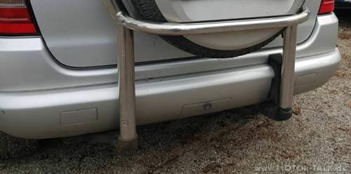

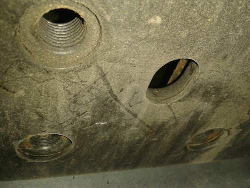

Hallo liebe Community,
zur Zeit ist eines von den "Problemen" welche mich bezogen auf den ML verfplgen, die Anhängerkupplung, welche bei meinem leider nicht vorhanden ist.
Diese würde ich nun gerne nachrüsten.
Doch, nun nachdem ich etliche Threads durchstöbert habert, konnte ich leider keinen passende Antwort auf mein Problem finden.
Denn bei einigen "Nachrüstern" ist der Ausgangszustand verschieden. Einige haben schon diverse Teile verbaut und andere brauchen "nur" die abnehmbare Anhängerkupplung nachzukaufen.
Anbei zwei Bilder, das erste Bild zeigt die eig. Abdeckklappe in der Frontstoßstange (hier ist seit anbegin eine Kamera verbaut) und das 2. Bild zeigt die "Aussparung" von hinten....
und dahinter befindet sich nichts. Kein Träger, keine sonstigen Komponenten.
Was benötige ich denn alles im Detail für die Anhängerkupplung (inkl. Originalteilenummer)?
Wäre euch wirklich sehr dankbar, wenn Ihr mir diesbezüglich weiterhelfen könntet.
Liebe Grüße
Andy

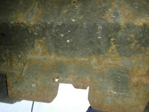

P.S.: Zuden weiteren Problem des ML gehören u.a., wie man auf den Bildern sehen kann, der Starke Rostbefall. Hier werde ich aber noch in einem anderen Thread darauf eingehen. Ich werde hier dem Rost mit TimeMax zu leibe rücken (Rostbekämpfung wird auch noch vor der Anhängerkupplung angegangen).
Abdeckklappe
Hinter der Abdeckklappe

Bei keinem W163 ist ein größerer Kühler oder Lüfter verbaut, wenn AHK ab Werk verbaut war oder nachgerüstet wurde. Das ist evtl. bei VW so :D:D:D:.
Der W163 ist in allen Baumustern (ebeso wie W463) ab Werk anhängertauglich. Das es so ist kann man im EPC an den Ersatzteilnummern für Kühler und Lüfter sehen.
Für die Elektrik gibts ab Werk die AHK-Vorrüstung. D. h. man muss nur den Kabelsatz der Kupplung dort einstecken. Die Verbindung liegt unterhalb des Einfüllstutzens im Innenraum, lässt sich ohne Demontage der Innenverkleidung von aussen durch die Lüftungsklappe montieren, wenn die Stoßstange demontiert ist.

Danke auch dir für deine Antwort.
Weißt du vielleicht auch welche Teile ich dazu kaufen muss (Originalteile mit originalteilenummer) inkl. Zubehör?
Denn leider bin ich etwas verwirrt, was nun die Anbauteile für die Nachrüstung betrifft. Da Ersatzradhalterung benötige ich wohl auch, wie zuvor eruiert, eine längere Anhängerkupplung.
Anbei das Bild aus welchem leider nicht die Teilenummern hervorgehen.
Ferner bekomme ich auch zwei Anleitungen gelistet.
1x an.31.10-p-8080ab
und
1x an.31.10-p-8080aa
welche ist denn nun für meinen ML gedacht?
zudem stelle ich fest, dass eben jene Zeichnung nicht mit der, an meiner Stoßstange befindlichen, Aussparung überein stimmt (Sie Lichtbild, welches ich oben eingefügt habe). Hier befinden sich ja überhaupt keine Bohrungen für die M14x1x5x55er Schrauben?!
Liebe Grüße

mit Verlaub, aber irgendwie bin ich auch völlig irritiert.
Nach dem Themenstartbeitrag fügt er ein 1. Bild bei und beschreibt es als in der "Frontstoßstange"! befindlich. Das 2. Bild zeigt die Aussparung von hinten, wo sich dahinter nichts befinden soll.
Zitat: "Anbei zwei Bilder, das erste Bild zeigt die eig. Abdeckklappe in der Frontstoßstange (hier ist seit anbegin eine Kamera verbaut) und das 2. Bild zeigt die "Aussparung" von hinten....
und dahinter befindet sich nichts. Kein Träger, keine sonstigen Komponenten."
Mir ist schon klar, dass an der Frontstoßstange nicht viel dahinter ist. Meines Wissens gab es damals Aufsätze für die Abschleppösen, an denen ein Kuglekopf montiert war. Heute baut die Fa. Rako noch solche "Rangierköpfe", u. a. für die M-Klasse, welcher dann für 139,50 € zu haben ist:
https://www.rangierkopf.de/
. Ich denke da wird dann auch eine ordentliche Beschreibung zur Befestigung mit dabei sein.
Insoweit kann auch das jetzt beigefügte Schemabild mit einer AHK für die Anbringung bei/hinter der Heckstoßstange überhaupt nicht passen. Eine Heckanbringung einer AHK ist hier nach dem Eingangsbeitrag das falsche Ende von Auto.
Grüße Kallinichda
