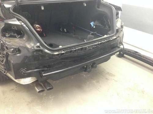

Habe eine abnehmbare AHK mit schwarzer Abdeckung an meinen CC nachträglich anbauen lassen, beim VW Dealer meines Vertrauens, Kosten normalerweise 1´Teuronen. Marke ist Westfalia. Bild mit abgenommener AHK und Abdeckung hier zu sehen:
Achja, AHK muß durch VCDS aktiviert werden, das hatte mein Händler leider nicht gemacht und wurde durch einen Bekannten mit dieser VCDS Technik nachträglich aktiviert. sonst ärgert einen die Rückfahrautomatik und Kamera ständig und ESP mit Schlingerautomatik ist nicht aktiviert daher unbedingt aktivieren lassen!!

wo aktiviert ihr die ahk ??? -in welchem steuergerät,
muss man sonst nichts machen????
danke
