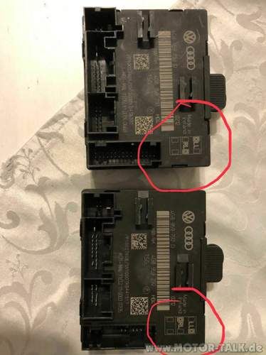

T-Stg müßtest Du eigentlich 2 verschiedene haben (FS & BFS)
Wobei die mit "D" hier scheinbar auch nicht beim Allroad passen.
Themenstarteram 18. Dezember 2018 um 5:57
Edit:
Meinem Bild nach zu urteilen sind es Steuergeräte für Fahrer und Beifahrerseite, aber ist es denn sicher dass der "D" Index nicht bei Allroad passt?
Ich sehe zwar auch das für den Allroad "F" und "H" ausgeschrieben sind, aber wo liegt der Unterschied?
Die Steuergeräte mit Index "H" können ja anscheinend bei allen A6 verbaut werden kann.

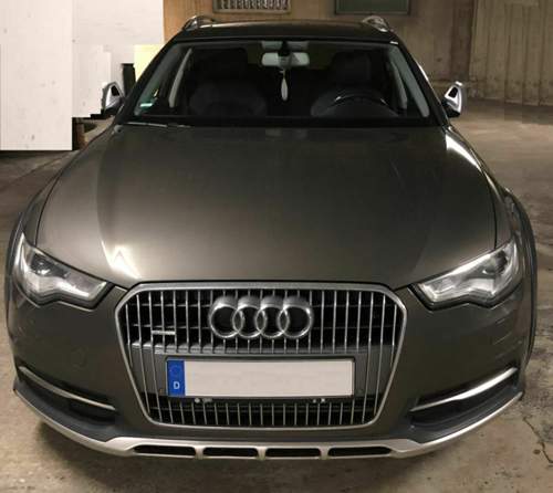

Es ist zwar jetzt etwas Offtopic, aber die Spiegelkappen habe ich gestern vom restlichen Teil der Spiegel getrennt um diese lackieren zu lassen. Jetzt stelle ich mir die Frage die Spiegelkappen in Alu Optik zu lackieren. Der Allroad hat ja einige Aluteile außen angeabaut und in Kombination mit der Farbe Dakota-Grau und den grauen Kunststoffteilen sieht der Mix garnicht schlecht aus. Nur kann ich mir kein Bild davon machen wie das Fahrzeug mit Spiegelkappen in Alu Optik aussehen würde.
Hat jemand eine Meinung dazu?

Ja, sie haben ja auch zwei verschiedene Teilenummern. Du
hattest bei Deinen Teilen nur eine Nummer aufgeführt.
Deshalb mein Hinweis es müssen zwei verschiedene sein.
Wenn ich die "D" Variante eingebe wird kein Allroad
angezeigt (BJ/MJ unabhängige Suche).
Zu den Kappen: Schau Dir doch mal die "RS" Kappen an.
Die Chinakracher sind gar nicht schlecht ("original Audi"
ist viel zu teuer und auch nicht besser). Die Besseren
sind galvanisch beschichtet. Echtes massives Alu, wie
aus der 4B Reihe gibt es leider nicht mehr. Heute ist
alles aus Plaste....

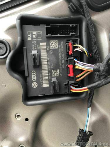

Ich habe die Spiegelkappen zum Lackierer gebracht, die werden in Alu Optik lackiert und in der Zwischenzeit habe ich die Türverkleidungen abgebaut um zu sehen welche Türsteuergeräte verbaut sind. Es befinden sich welche mit Index Buchstaben „J“ im Fahrzeug, siehe Bild.
J liegt höher wie D oder nicht, somit könnte es gut möglich sein dass die Türsteuergeräte nicht gewechselt werden müssen?
Als HW Referenz ist noch „G“ aufgeführt.
5dafb6ed-f29d-48c2-9f76-37386a5e4aa6
@benjaminbih
Ob der Endbuchstabe höher oder niedriger liegt hat nicht
unbedingt erwas mit "neuer" oder mehr Features zu tun.
Probieren kannst Du die alten Stg, ob es funzt. Kaputtgehen
tut da nix. Beim Codieren und / oder Testen wirst Du dann
sehen, ob sie funzen.

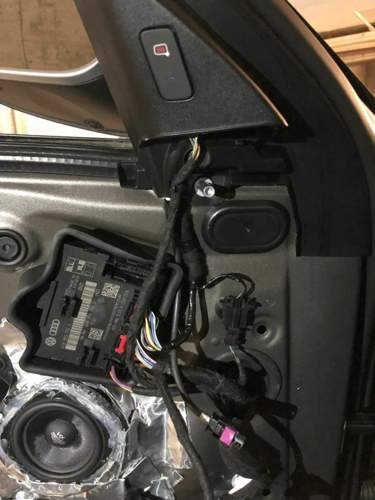

@Lightningman danke für deine Hilfe, die ersten Arbeiten zum Vorhaben habe ich erledigt.
Kabel für Side-Assist sind teilweise bereits ab Werk vorhanden, siehe Bild und die Steuergeräte codieren habe ich auch hinbekommen.
Das Anklappen der Spiegel funktioniert jetzt auch.
Türsteuergeräte Byte 4 Bit 4 aktivieren und im Komfortsteuergerät Byte 6 Bit 7 oder so.
Lediglich die Blinker LED links geht nicht, evtl. nicht richtig angeschloßen im Spiegel. Werde mich dem Problem morgen annehmen.

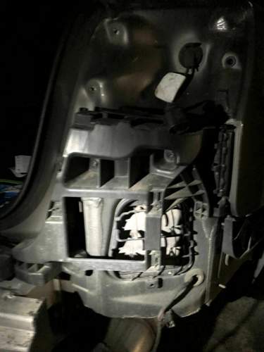

Themenstarteram 3. Januar 2019 um 12:45
Also ich habe jetzt mal die Stoßstange runtergenommen, die Kunststofffürhungen welche ich von eBay verlinkt habe und welche auch gleichzeitig die Halter für die Side Assist Sensoren darstellen sind doch verbaut.
Viellieicht haben wir uns da mißverstanden.

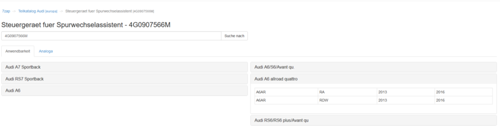

Evtl. passen die 4G0907566M und 4G0907568M auch beim Allroad, siehe Bild 3 im Anhang?
Edited:
@Lightningman, hierhat jemand geschrieben dass die M Sensoren beim Allroad ab 2013 verbaut wären
https://www.motor-talk.de/.../...-assist-nachruesten-t5129356.html?...
