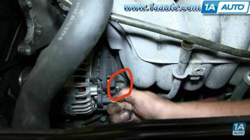

Hallo Elchprofis,
ich habe seit einiger Zeit ähnliche Probleme, nun wird es mmer schlimmer. Er springt (noch) beim ersten Mal an aber sehr schwerfällig (aktuelle Temperatur 7-10°, Batterie neu und geladen)
Nach dem Zahnriemwechsel letzte Woche klackte das Auto beim Starten und ging nur noch mit Starthilfe an. Seit der neuen Batterie springt er wieder an, aber bleibt dabei mehr oder weniger Schwerfällig. Batterie hat bei laufendem Motor 14,2V daher denke ich das die Lichtmaschine okay sein sollte. Da mein Elch auch kein Leistungsverlust hat, denke ich das mit Zündung, Benzinpumpe und Relais auch alles in Ordnung sein sollte.
Gibt es irgendwelche definitive Anzeichen für einen sterbenden Anlasser? Ich bin durch die Arbeit im Moment in externen Standorten und brauche ein zuverlässiges Auto das mein Elch bisher auch war :/
Danke für eure Hilfe!
Moin
Schau dir mal die Masse Verbindungen von der Batterie zum Motor /Getriebe an oder messe ob da Spannungsverluste sind.
MfG
Ganz blöd gefragt, in dem Fall Plus an Batterieplus und Masse an den Motor halten?
Moin
Es kann sein das die Massekabel gammelig sind, du kannst direkt am Anlasser plus zum Motor die Spannung messen, direkt zum Motor das gleiche zwischen den Batterie Polen beim starten, der Unterschied sollte nicht groß sein.
Wenn du ein Starthilfe Kabel hast verbinde mal beim starten Batterie minus mit dem Motor, ob der Anlasser dann besser dreht.

Guten Abend, habe die Spannung gemessen, zwischen Motor und Batterie sind es 14,15V. Zwischen Motor und Anlasser konnte ich nicht messen weil ich schlicht und ergreifend die Anschlüsse nicht gesehen habe. Beim Anlassen ist er heute nicht über 1100-1200 RPM gekommen
