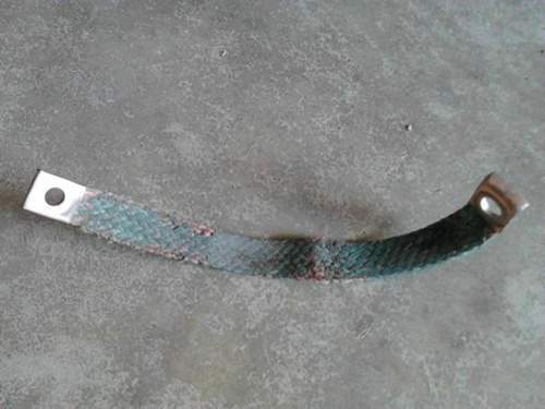

Hast du das Masseband schon unten vorne überprüft?
Es besteht die Möglichkeit das bei deinem CLIO 2 dieses Masseband durchkorrodiert sein könnte.
War nochmal am Fzg., Diagnose meldet keinen Fehler, beim Startversuch sind die Kratzgeräusche jetzt in ein schnelles Klackgeräusch übergegangen und die Tachobeleuchtung flackert.
@manuel schrieb am 20. Dezember 2021 um 17:53:24 Uhr:
Wie schon gesagt: hört sich nach Masseband an.
Ein Foto davon müßte ich dir raussuchen wenn gewünscht!
Oder klemm ein Starterkabel an den Batterie Minus pol und das andere Ende direkt an den Zylinderkopf!
EDIT: Nein, fürs Masseband braucht man keine Bühne.
Aber event. muß das Linke Rad ab!
dieses ? @
20121003211531506caaf342877
Beim Starten klackert es und die Tachobeleuchtung Flckert, das ist ein EINDEUTIGES ZEICHEN das die Batterie LEER ist !
Da ist nichts mit dem Masseband. Die Zündung war einfach zu lange an beim basteln und hat die Batterie leer gezogen.

OE Nummer gibt es da leider keine im Dialogys, nur für die Minusklemme an der Batterie.
Es geht aber jedes Handelsübliche Masseband oder dickeres Kabel.
Sowas zum Beispiel :> https://www.ebay.de/itm/281787628466?...
@camelffm-2 schrieb am 20. Dezember 2021 um 18:34:50 Uhr:
Ich hab die OE Nummer 7700646863 fürs Masseband gefunden Volker
https://www.myparto.com/.../...nder-Batterie-7700646863_RE030Y114B?...
