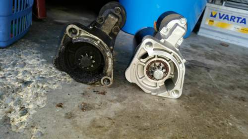

Zu meinem Problem:
Tag 1:
Fahrt zum Supermarkt ca. 15km > abgestellt > eingekauft und nach ca. 20min wieder starten wollen. > startversuch und kein mucks... Habe mir nichts weiter gedacht und direkt noch einmal versucht, siehe da springt an
ca. 2 Wochen Später:
Bring meinen Nachbar und sein Kind zum Arzt. erste mal abstellen vergingen ca. 1h bis zum wieder starten. dann zum Mc Donalds gefahren auch da 20min. Starten kein Problem. Dann nach Hause ca. 10km und abgestellt nach ca. 1h wollte ich das Auto einfach umdrehen, da ich das Ladedruckregelventil tauschen wollte und siehe da, nun geht nichts mehr. nach gefühlten 100mal starten keine Chance.
Anlasser Verdacht > selbst kopfen hat nichts gebracht, obwohl der nur klackte
nächsten Tag also zum Autoteile Händler gefahren und einen Anlasser geholt.
Direkt angefangen und ausgetauscht, siehe da er springt wieder an. Nur nach ca. 5mal starten war es wieder vorbei. Batterie mit einer 2ten zugeschaltet, aber ohne erfolg. (zweite ist definitiv OK)
Nun habe ich ihn in die Werkstatt gegeben, aber meinte er würde nichts finden. Kabel seien ok, nur meine Batterie solle nichts mehr taugen...
Dann habe ich den Wagen einfach mal komplett 24h stehen lassen und nichts gemacht. SIEHE DA, er springt an, als wäre nichts gewesen. Dann habe ich es öfters probiert. nach paar mal starten dreht der Anlasser nicht mehr und nach ca 5-6h startet er wieder ganz normal, als würde die elektronik sich zurücksetzen und wieder alles funktionieren würde.
Kann mir das einer Erklären? :)
Habe ebenfalls in einem anderen Forum gelesen, das man den Anlasser etwas verkannten kann beim einbauen, aber dann hätte sich der alte ja verdrehen müssen oder sehe ich das falsch?

Bei meinem Passat 3BG Bj 2003 74kW 1.9lTDi war dasselbe Problem und ich habe nun ziemlich lange nach der Ursache gesucht.
Begonnen hat es damit, daß anfangs selten beim Anlassen nur ein klack hörbar war, der Anlasser aber nicht drehte. Wenn man öfter probiert hat, dann gings auch wieder. Mit der Zeit nach ca. 2-3 Wochen wurde es immer schlimmer, d.h. man musste bis zu 20x probieren bis der Anlasser drehte und den Motor anwarf. Also kein Zustand mehr. Dann zum freundlichen Händler, nachgefragt, der wollte 600 € für einen Tausch des Anlassers, weil der sehr schwer bei diesem Modell ausbaubar sei.
Also hab ich es selber versuch
Unter das Auto, Anlasser ausgebaut, er geht (zwar schwierig) raus. Zwei Schrauben, Stromkabel ab und raus. Dann hab ich ihn zerlegt, die Kontakte gereinigt, den Magnetschalter zerlegt, geprüft, den Kontaktstift etwas verlängert, wieder zusammengebaut, an einer Batterie geprüft : geht. Also wieder eingebaut.
Anschliessend war wieder dasselbe Problem ;(
Dann habe ich das ganze nochmal gemacht, hat auch nix gebracht.
Ich habe dann eine neue Batterie bestellt und einen neuen Magnetschalter, weil ich den im Verdacht hatte.
Heute vorher nochmals alles durchgemessen:
Batteriespannung 12V (unter Last)
Spannung am Magnetschalter gegen Masse: 9V
Gehäuse Anlasser gegen Batterieminuspol: 0,6V
Pluspol Batterie gegen Flachstecker Magnetschalter: 2,5V
(gemesssen jeweils bei betätigtem Magnetschalter)
Dann habe ich den Strom für den Magnetschalter gemessen. Dabei hats mir sofort die Sicherung zerlegt vom Messgerät, es müssen so 30A gewesen sein (für den Magnetschalter!!!)
Der letztendliche Fehler war dann ein defekter Magnetschalter. Dieser hatte intern einen Wicklungsschluss. Gemessener ohmscher Widerstand 0.6Ohm! Beim Anlegen von 12V fließen also mind um die 20A. Und der Strom sorgt vor allem für Wärme und nicht meht für genug Magnetkraft um den Schalter wirklich vorzuhauen.
Also hat sich der Starterkontakt nur noch selten geschlossen.
Da in dem Stromkreis keine Sicherung ist, hat auch keine ausgelöst... Der Zündanlassschalter hat es ausgehalten ohne Schaden.
Neuen Magnetschalter eingebaut (25€). Dieser hat übrigens einen ohmschan Widerstand von ca. 1.8 Ohm, d.h. es fliessen ca. 8A. Und die hauen den Anker wirklich nach vorne!
Übrigens: es war ein Valeo Anlasser eingebaut, Typ D7R33.
Also, eingebaut, funktioniert prima, war aber eine schwere Geburt.
Ich poste das, um manch anderem Kollegen die Tauscherei zu ersparen. Also: erst Strom messen, dann Magnetschalter tauschen.
Saublöder Fehler!
Grüsse, Gerhard
