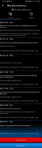

Hallo Community,

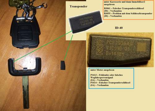

Seit ca. 1Woche geht mein Auto nach dem Abstellen nicht mehr an. Der Anlasser dreht aber der Motor geht nicht an. Sprit kommt an, Zündfunke ist da, Zündkerzen getauscht. Leider funktioniert der 2. Schlüssel nicht mehr. Hab das CIM auf lose Lötstellen Sicht geprüft ohne Erfolg. Dabei hab ich leider die Airbag Pins beschädigt, aber das geht auf meine Kappe.
Jedoch das Haupt Thema der Motor startet trotzdem nicht.
Weder mit Anschieben, Starterspray oder Starthilfe.
Glaube mittlerweile könnte die Batterie leer sein von den unzähligen Startversuchen die ich in meiner Verzweiflung unternommen habe, da der Anlasser jetzt nur noch klickt und nicht mehr dreht.
Bin leihe aber habe immense Geld Not zurzeit, bin aufs Auto angewiesen. Ein neues CIM könnte ich für 200€ organisieren, aber daran liegt es eher nicht.

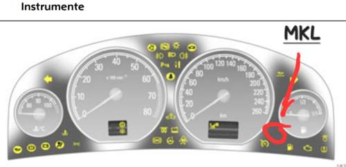

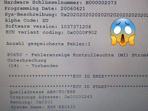

Im Anhang habe ich die Fehler Codes zur Verfügung gestellt.
Ich weis nicht was ich noch tun kann und brauche unbedingt mein Auto, da ich allein erziehend bin und komplett drauf angewiesen. Für Abhilfe wäre ich sehr dankbar.

Achtung nicht irritieren lassen. Der Schlüssel Fehler Code rührt wohl von meinem Versuch mit dem defekten 2. Schlüssel. Und Servo und Lenkung rührt wohl auch von meinem Ausbau. Sollte jedoch nichts mit dem Motor Starten zu tun haben.
Konnte auch raus finden mittlerweile das laut autoaid Software die Motorfreigabe inaktiv bleibt.
Themenstarteram 10. September 2023 um 12:12
Das war aber vor meinem Ausbau schon auf inaktiv wenn die die Zündung gedreht habe und der Anlasser gedreht hat.

Das sieht aus als wenn die Wegfahrsperre nicht abschaltet, da kannst du so lange Starten wie du willst das wird nichts.

Bedeutet wohl das ein neues CIM Modul den Fehler beheben könnte
Plus Programmierarbeiten
