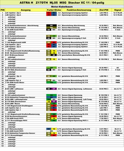

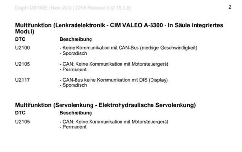

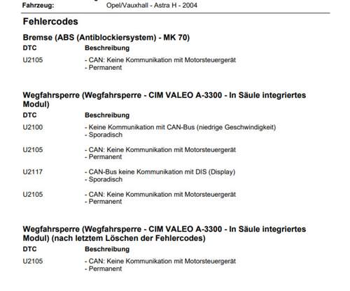

Also erstmal vielen Dank für die schnelle Antworten!
Habe das Diagnosekabel angeschlossen. (Delphi Chinaclon) Funktioniert einwandfrei, kann nicht alles aber als hilfe für hier reicht es.
Fehlercode 2105 Keine Kommunikation mit Motorsteuergerät - Permanent
Es waren natürlich auch andere Fehlercodes, die aber sicherlich mit dem Abklemmen der Batterie zusammenhingen!
Der einzig relevante Fehlercode ist der 2105
(Es gibt noch ein Fehler Code weiß ich nicht genau, aber ich habe festgestellt das der ABS Sensor vorne Links mucke macht, deswegen hat der ASR immer wieder gearbeitet bis ein Fehler im Speicher hinterlegt wurde und der ABS sich abgemeldet hat. Ersatzteil hierfür ist gestern angekommen, der Plan war ursprünglich dass ich den am WE tausche.)

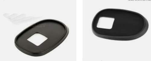

Bemerkung: Gestern Nachmittag und auch Nacht hat es geschüttet (Regen), der Gummi vom Antennenfuß ist spröde und gerissen, Ersatzteil ist unterwegs. Ich habe im Spiegel gesehen wie es in der Kurve im Kofferraum getröpfelt hat.
Frage 1: ist da hinten etwas das feucht werden kann und ärger machen kann?
