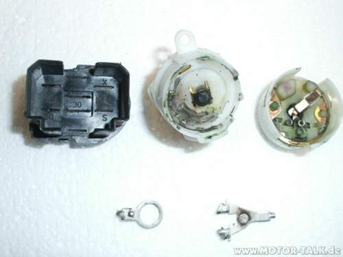

Kann sein, daß auf dem Weg vom Sicherungskasten über den Zündanlaßschalter zum Anlassermagnetschalter ein hoher Widerstand ist (Anlaßschalter innerlich verschmort, Oxidation an den Steckern) und der Strom es nicht schafft die Spule im Magnetschalter anzuziehen. Man könnte zum Probieren die Kabel an der Lenksäule (15 & 50) mit ner Nadel anpiksen und überbrücken. Wenn er dann startet, hat der Kontakt vom Zündschloß ne Macke.
Foto verschlissener Golf 3 Schalter, da war das gleiche.
th
08-schalter-innen
Genau, so kann ein Kontaktteil eines Zündschlosses aus sehen, wenn die Kontakte verbrannt sind.
