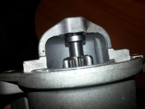

habe eine Frage:
VW Lupo 1,4 ltd 60 PS Motor AUD Zu1.) 0603 Zu2.) 590
Welcher Anlasser passt zu diesem Motor.
Wer weiss da definitiv Bescheid.
Danke im Voraus!
Anlasser für Lupo 1.4 MKB = AUD
OEM Nummer 085 911 023 J
BOSCH Art.Nr. 0 986 016 790

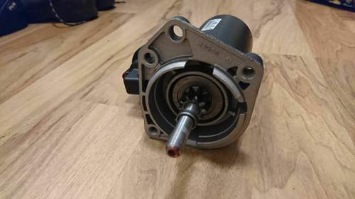

ich habe noch einen neuen Anlasser, hat bei meinem Lupo 1.0 nicht gepasst .
Ich weiß allerdings nicht, ob er beim 1,4er passt ?
Anlasser Lupo
Wie lautet die BOSCH-Nummer ?

Habe eben die Nummer auf meinem Anlasser abgelesen 085 911 023 E das wäre dann ein 1,1 KW Anlasser

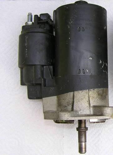

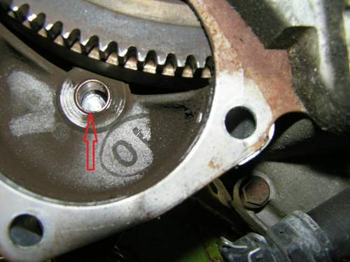

Der 085 911 023 E ist normalerweise kein BOSCH sondern von MARELLI.
Natürlich wird das vergleichbare Modell auch von BOSCH unter Art.Nr. 0 986 019 311 geführt.
Der Unterschied besteht aber u.a. in der Lagerung der Welle, die beim .. J fremdgelagert ist (Lagerbuchse sitzt in der Getriebeglocke) und beim .. E eigengelagert. Die Leistung - ob nun 0,9 oder 1,1 kW- ist da nicht so entscheidend.
Laufbuchse-anlasserwelle
Anlasser-mit-welle
Selbsttragender-anlasser

na ja 30 Euro... ich hatte 50 bezahlt ....leider hat er nicht in meinen Lupo gepasst . Ich brauchte den anderen, wie auf dem Bild von talker 1111
Themenstarteram 19. März 2020 um 23:37
@piotrtadeuz schrieb am 19. März 2020 um 09:36:29 Uhr:
du sagtest, dass er neu ist?
Der Preis wäre ok

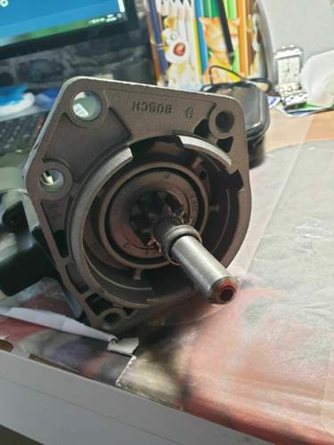

Kannst du mir bitte die Nummern, die auf dem Anlasser stehen alle mitteilen und der Durchmesser des Zapfens, der in die Getriebeglocke eingeführt wird.
Hat er 1,1 KW Leistung?

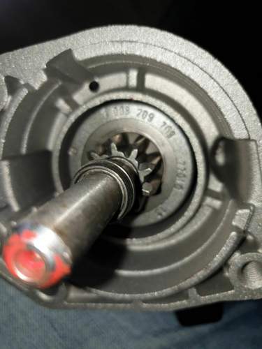

Die Welle dürfte 10 mm Durchmesser haben. Habe leider meine Schiebelehre nicht zur Hand....mit m Lineal gemessen :rolleyes:

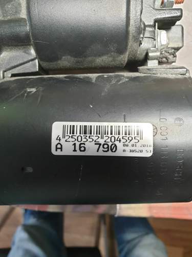

Auf dem Aufkleber steht: A 16 790
neben der Welle sind mehrere Nummern:
1005 821601
25286
006 209 709
Anlasser Lupo
Anlasser
Anlasser
Ich habe aussen noch Nummern gefunden:
Bosch
0001 113 013 (0141)
911 023 13
