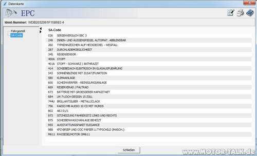

Sag mal Deine FIN dann schau ich Dir in der Datenkarte mal schnell nach...
Themenstarteram 31. Mai 2013 um 17:28
FIN...? Fahrzeug Ident Nr?
WDB 2032061F158683
Nö, war ein Audio 10 verbaut...
Beim Mercedes Händler gibt's das AUX Kabel für gut nen Zwanni.
Datenkarte
Themenstarteram 31. Mai 2013 um 18:16
na vielen Dank auch!!! Was für ein Zauberblatt ist das denn? Ist das das Ausstattungsblatt von meinem Benz? Klasse...!
Ja genau ;)
