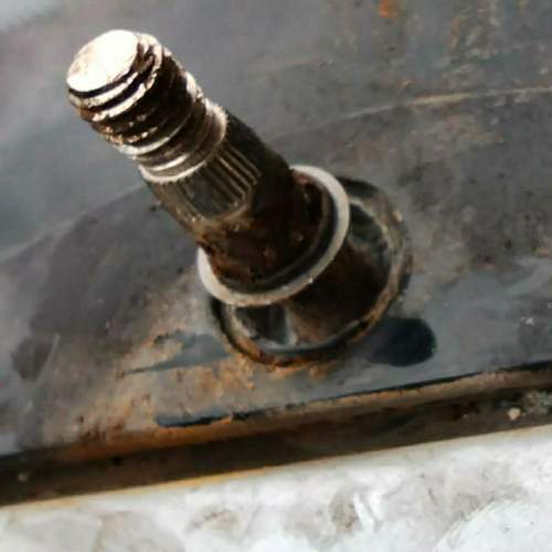

Ist jemand so lieb und stellt eine Anleitung hier rein, wie der Scheibenwischermotor hinten (also beim T-Modell) getauscht wird?

Hallo, eine Anleitung mit Bildern habe ich leider nicht aber die braucht man auch nicht zum wechseln.
Wischerarm abnehmen
Innen Verkleidung der Heckklappe abnehmen
Motorstecker abziehen
Motor ist mit 3 Schrauben befestigt,diese Schrauben lösen
Motor rausnehmen
neuen Motor einsetzen,festschrauben
Stecker drauf
Verkleidung anbauen
Wischerarm aufsetzen,richtig positionieren und festziehen.
FERTIG!!

meine Anleitung, da schon zweimal praktiziert, gebe ich hier gerne weiter:
Clipse rundum entfernen, dazu erst die Stifte in den Clipsen ziehen.
Die Verkleidung nach oben rausschieben, vorher die Beleuchtung abklipsen.
Bei der Montage habe ich es so gemacht: zunächst unten einhängen und dann von der
Seite aus eine Seite etwas hochschieben, so daß die oberen beiden Haken drin sind. Kann man von unten auch prüfen. Dann die rechte Seite etwas hochschieben bis zum Einhakpunkt.
Die seitliche Montage hat sich als die bessere und einfachere, nicht so schweißtreibende Möglichkeit herausgestellt.
viel Erfolg

Ok, die Verkleidung habe ich abbekommen. Die beleuchtung kann ich nicht abklipsen. Wie geht das, muss ich eine Nase eindrücken, etc..?
dann wollte ich fragen wie ist die Pinbelegung des Steckers am Heckscheibenwischermotor? Der Stecker und die Pins sehen alle sauber aus daher vermute ich dass der Motor hinüber ist. Aber ich will trotzdem prüfen ob die Ansteuerung tut. Muss ich was beachten wenn ich den Motor abbaue? Sind es nur die 3 großen Schrauben? Danke euch

wieso nicht, hängt die Verkleidung jetzt am Kabel. Du wirst es sicherlich schon rausgefunden haben.
Der schwarze Stecker ist winkelförmig und wird kpl. aus dem Leuchtteil mit etwas Widerstand seitlich herausgezogen.
Wird dir zwar nicht viel helfen aber hier die Belegung: 1-orange an 30, 2-rot an 31b, 3-braun an Masse.
Wie man den Motor abschraubt, werde ich hier nicht erläutern müssen. Ich nehme an, dass du vorher den Scheibenwischer abgezogen hast.
