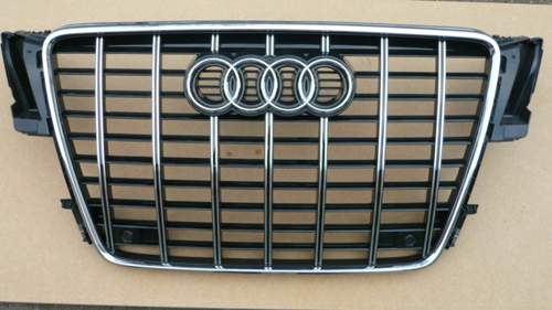

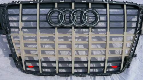

Hey Leute!
Bei mir WÄRE es heute soweit gewesen, dass ich meinen Grill gegen den S5 Grill tausche ABER folgendes Problem hab ich.
Ich habe vorne und hinten PDC, also habe ich mir bei meinem :) den Grill und die PDC-Halter in Platinumgrau bestellt. Das beste ist, sie passen NICHT??!! :confused: Ich kann diese zwar reinstopfen, doch biegt sich dann die untere Leiste nach unten. Hat von euch schonmal jemand dieses Problem gehabt? Gibt es mehrere PDC Halterungen für den S5 Grill?
Im A4-Forum hat mal jemand ein ähnliches Problem gehabt, in etwa so siehts bei mir auch aus.
www.motor-talk.de/forum/kuehlergrill-t1830560.html?page=3#post19984907
Danke für eure Antworten.
lg
derBRUCHpilot
Hi nochmal!
Für alle die es interessiert, war heute wegen meinem Problem beim :) und habe den Grill inkl. den PDC-Aufhängungen zurück gebracht. Alle Teilenummern waren bzw. sind Ok. Es wurde mit Salzburg (österr. Importeur) telefoniert, die haben bestätigt, dass die Teile nicht passen (trotz der richtigen Teilenummern). Die haben mehrere S5 Grills und PDC-Aufhängungen aus dem Lager geholt und probiert.
Jetzt geht das weiter nach Ingolstadt, bin gespannt was dabei rauskommt.
Also, wer vor hat seinen Grill gegen den S5 Grill zu tauschen, kein Problem aber mit PDC vorne geht es momentan nicht. Ich bin auf die Lösung aus Ingolstadt gespannt!
derBRUCHpilot
