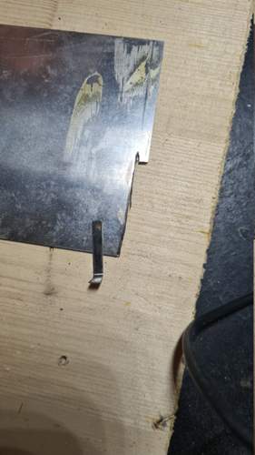

Hey, sorry für die Leichenschändung hier, aber ich hab die Suchfunktion benutzt
Mal blöd gefragt: wofür ist eigentlich der Abschnitt mit dem Türgriff und dem Lappen notwendig? Ich habe vorhin ein paar Youtube-Vids zum Thema geschaut, und von denen hat das keiner gemacht.
Ach und eine kleine Ergänzung: 8er Vielzahn. HTH.
Der Lappen ist dazu da um den Türgriff offen zu halten sonst bekommt man den Schließzylinder nicht raus und man bekommt Probleme beim Einbau mit dem Öffnungsmeschanismus.. wenn Du den Griff los lässt wenn der Drehring noch nicht zurück gedreht wurde fällt der Ring evtl raus
