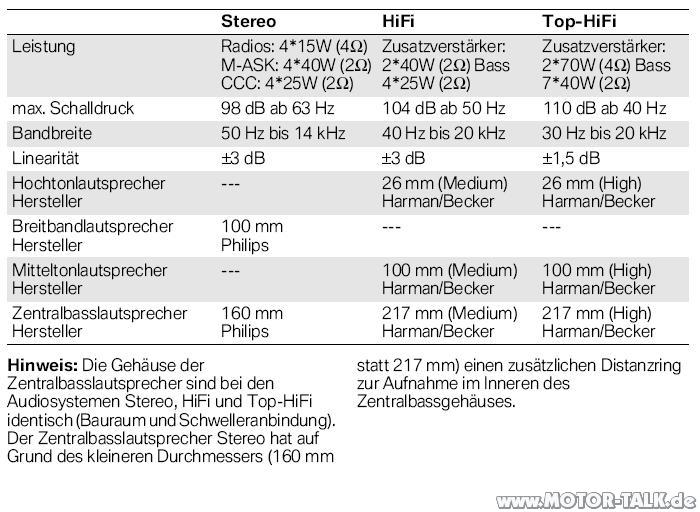

Liebe Motortalker, liebe E9x-Fans,

Ich habe das Navigationssystem Business drin, dass durchaus eine akzeptable Verstärkerleistung hat (vgl. hier: Stereo, M-ASK). Mit dem Ergebnis bin ich sehr zufrieden. Ich habe nach dem Einbau auf einer Seite einen Vergleichstest gemacht: Der Klang mit den Blaupunkt-Lautsprechern ist wirklich um Welten besser.
Hier nun die ausführliche Anleitung für alle Leidensgenossen, die ebenfalls das Ohrenkrebsrisiko im E9x senken wollen:
1. notwendige Komponenten: (insgesamt 90 EUR)
Lautsprecher: 2-Wege Blaupunkt-Lautsprechersystem THc-132, 130mm (mittlerweile durch das nahezu baugleiche Nachfolgesystem THc-542 ersetzt). Alle technischen Daten gibts hier auf der Blaupunkt-Homepage. Im Internet habe ich etwa 50,- EUR für das Set ezahlt, im Laden kosten sie 99,- EUR. Empfehlenswert sind diese Lautsprecher aus zwei Gründen: erstens besitzen diese trotz 130mm Durchmesser eine extrem geringe Einbautiefe von nur 43 mm. Und das ist das Maximum an Einbautiefe, wenn ihr nach dem Lautsprecherwechsel auch noch Eure Fensterheber ohne wackelnde Türverkleidung betätigen wollt. Zweitens haben diese LS einen maximalen Wirkungsgrad von 92 dB, so dass auch ohne Endstufe die maximale Lautstärke-Erhöhung erzielt wird.
Türrahmenverkleidung: Hier biete es sich an, die Türrahmenverkleidung der E90/E91 zu kaufen, die ab Werk mindestens das Hifi-Paket haben. Damit sind die Hochtöner sehr schön in den Spiegeldreiecken platziert. Die Artikelnummern bei BMW lauten links 51 33 171 201 und für die rechte Tür 51 33 171 202. Jede Leiste kostet laut BMW-ETK genau 16,60 EUR netto für Endkunden.
