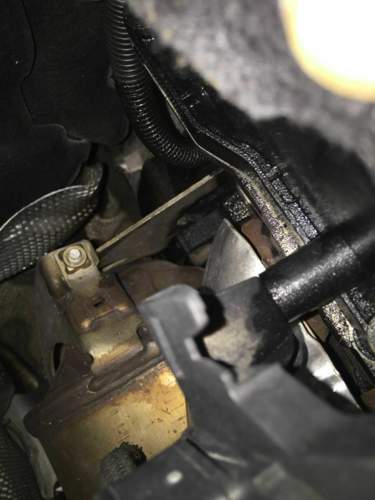

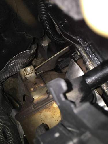

Hallo zusammen, der motor ist ein M57 Motor, da müsste die VDD gewechselt werden, hat da jemand eine Anleitung zu?
Das die injektioren raus müssen weiß ich, aber es soll wohl heißen das sich die glühkerzen entfernt werden müssen.
Deswegen die Nachfrage Lieben Gruß.

Wo ist deine undicht? Hinten links bei mir.

Ok sicher das es die VDD ist? Die abs ist auch mal undicht. Bei mir ganz hinten.
Ja ist die VDD, ist die fotografierte seite nicht vorm auto stehend rechts?
Dann wäre es bei meinem Kollegen nämlich links
Ja die ASB ist rechts vorm auto stehend.
VDD vorm auto stehend hinten links undicht bei mir genau an der schraube. Man kann das Getriebe sehen.
Genau da ist es undicht, mal sehen nachher wie sich das alles auseinander nehmen lässt.
